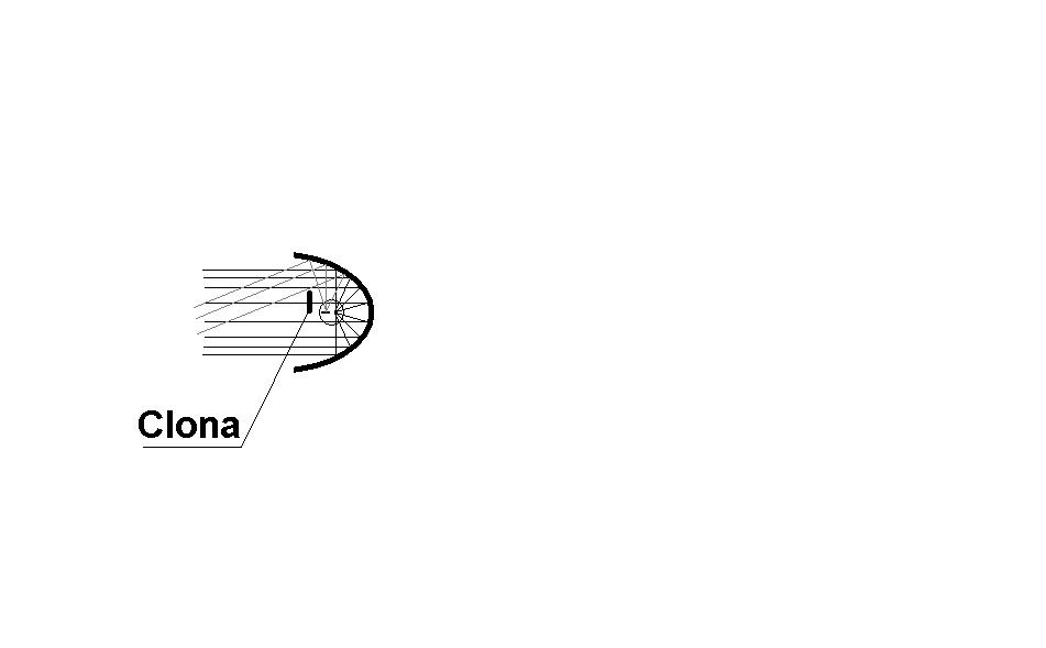

Clonka:
Musí být vždy dole, světlo se od osvětlený horní poloviny paraboly odráží dolů. Dvousystémový žárovky u aut a velkejch motorek mají taky vestavěnou clonku dole. Mají tak udělanou patici, že nejdou jinak do světla zasadit. Navíc, vlákno pro klopený světlo je trochu mimo fokus paraboly. Výbojky, vzhledem k delší době náběhu do plnýho výkonu a složitosti zápalu /musí mít stejně jako zářivka startér/ se řeší jinak, mají pohyblivou clonku ovládanou servem. Nebo clonku pevnou a servo hejbe výbojkou.

Myslel jsem tím clonku přímo v žárovce. Čepička před halogenovou žárovkou /u aut třeba/ má jiný účel. U Babett řady 210 je vevnitř na parabole clona napevno, protože použitá žárovka je jednovláknová. Babettu jsem koupil v roce 1991 jako novou, tedy přímo z krámu. Clonu měla a stále má taky dole.

Ale pročta clonka je dole? Vždyť to přece krade světelný tok směrem dopředu. Už jak jsem to koupil tak jsem to dal pryč a to byly nahoře.

Příspěvekod martin110r » stř lis 18, 2009 15:52:22
Clonka musí byť dole. Všeobecne platí, že keď si rozsvietiš tlmené svetlá, tak ti musí svietiť horná polovica paraboly. Pretože podľa zákonu optiky sa ti svetlo odrazí od hornej polovice paraboly a smeruje "dole" na cestu.
Keď clonku odstrániš, svetlo sa odráža od celej plochy paraboly čiže ti to svieti aj "dole", aj "hore" a oslňuje prodiidúcich. Je to vlastne efekt diaľkových svetiel.
Podobne tomu je, keď dáš clonku hore. Bude osvetľovať iba dolnú polovicu paraboly, svetlo sa teda bude odrážať hore a zase oslňovať protiidúcich.

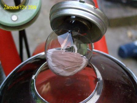

Já mluvím o cloně, která je v parabole! Ne o cloně v žárovce. Žárovka má vlákno v ohnisku a tím pádem svítí dopředu. I ta šestivoltovka to tak měla. Přepnutím na tlumené se rozsvítí vlakno posunuté dopředu a ve clonce, tím pádem dojde k posunutí před ohnisko paraboly a k lomu paprsků směrem dolů. Navíc odrazem od clonky a nahoru se využije světelný tok jinak zastíněný směrem dolů, kde by neměl žádný význam. Tak to svítí před vozidlo. Koukni na můj náčrtek viz výše, kde je princip paraboly. A teď se ptám znova na clonu s mosazi, která je v parabole pod žárovkou.Schválně nastartujte a podívejte se z dálky do světla jak vám to svítí. Anebo sviťte za tmy na stěnu a uvidíte, že máte jenom půlku světla.
miraSt
Příspěvky: 62
Bydliště: Fryčovice
Re: Jakou máš žárovku - aneb čím víc svítíš,tím jsi větší!
Příspěvekod martin110r » stř lis 18, 2009 22:24:24
Ježíííš a čo myslíš o čom tu celú dobu píšem? Áno píšem o clone v parabole. Musí tam byť. Vlákno vyžaruje svetlo vo všetkých smeroch. Keby nebola clonka, tak by to oslňovalo. Teraz kašli na optickú os a vzájomnú polohu dvoch vlákien. Bavíme sa o jednovláknovke. Takže keby tam clonka nebola, vlákno bude vyžarovať svetlo vo všetkých smeroch, tým pádom bude dopadať aj na spodnú polku paraboly a od nej sa bude odrážať nahor, čiže bude oslňovať. Aby sa tomuto zabránilo, je vlákno zdola odclonené. A je úplne šumafuk či to vlákno odcloníš maličkým plieškom v žiarovke, alebo veľkým plechom v parabole. Čím ďalej je clona od vlákna, tým musí byť väčšia.
Inak podľa správnosti má svietiť horná polovica paraboly. Práve preto je clonka "pod vláknom", aby svetlo nedopadalo na dolnú polovicu paraboly.
PS: Neveríš s tým oslňovaním? Odstráň si tú clonku z paraboly a choď sa previezť v noci mimo obec, kde neni pouličné osvetlenie. Aj keď to bude len 15 W ale bez clonky, tak ti za to protiidúce autá budú valiť do očí svojimi diaľkovými svetlami.
Příspěvekod miraSt » čtv lis 19, 2009 12:26:48
My si nerozumíme
martin110r píše: Takže keby tam clonka nebola, vlákno bude vyžarovať svetlo vo všetkých smeroch, tým pádom bude dopadať aj na spodnú polku paraboly a od nej sa bude odrážať nahor, čiže bude oslňovať.
Jak se může odrážet nahoru, když je vlákno v ohnisku paraboly? Koukni na škodovky jak to mají když svítí dálkovým - jako jednovláknem na babči - pěkně dopředu.
martin110r píše:PS: Neveríš s tým oslňovaním? Odstráň si tú clonku z paraboly a choď sa previezť v noci mimo obec, kde neni pouličné osvetlenie. Aj keď to bude len 15 W ale bez clonky, tak ti za to protiidúce autá budú valiť do očí svojimi diaľkovými svetlami.
Proto mám na žárovce ten tmel aby vlákno bylo nesvítilo dopředu přes sklo a neoslňovalo. Když jsem tam tu clonu měl (nahoře), tak to dávalo na zdi jen půlku světelného kuželu. Když jsem ji odstranil, tak to svítí pěkně dokulata.
