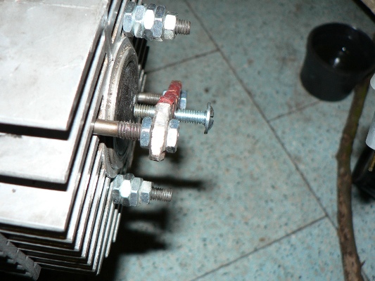

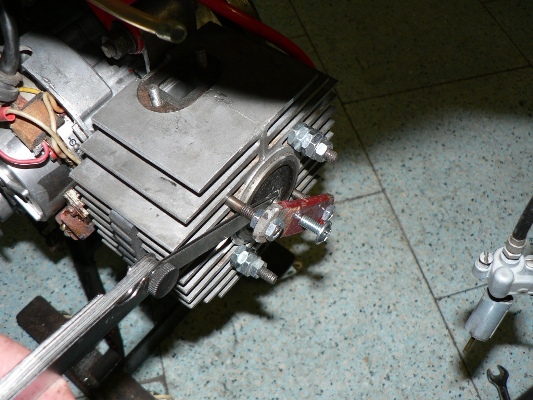

Téměř po roce bych ještě doplnil tohle téma o tip jak přesně nastavit píst na požadováných 1,25mm před hú. Jedná se o malý plocháč přišroubovaný úhlopříčně na dva svorníky, které drží válec a hlavu. Zbylé dva svorníky poslouží k přitáhnutí válce ke karteru. Přesně uprostřed plocháče je vyříznutý závit, třeba M6. Nastavíme hú a šroubkem M6 uprostřed plocháče otáčíme, až se dotkne pístu. Potom otočíme rotorem magneta kousek zpět proti směru otáčení motoru, mezi šroub a píst vložíme listové měrky požadované tloušťky a otočením rotoru magneta píst dotlačíme na měrky. Nyní můžeme v klidu, bez obav z toho že by se nastavená hodnota mohla změnit, potočit statorem tak, aby se rysky na rotoru i statoru kryly. Pokud si ještě ověříme skutečné místo přeskoku jisrky, jak jsem popisoval o pár příspěvků výše, bude nastavení předstihu dokonalé. Je to sice poněkud pracnější způsob, kvůli nutnosti sundat hlavu, ale myslím si, že u bezkontakního zapalování se to vyplatí, protože se nastavení provozem nemění.

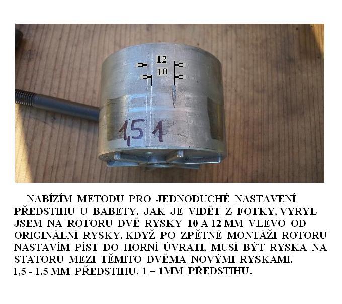

RYSKY PŘEDSTIHU.JPG (85.44 KiB) Zobrazeno 23942 krát
I tak lze jednoduše nastavit předstih, viz fotku. Co je největší problém, je spolehlivé nastavení horní úvrati pístu. Kdysi jsem na to měl přípravek s
číselníkovým úchylkoměrem, ale nemůžu jej najít. Jestli jej najdu, pošlu fotku.

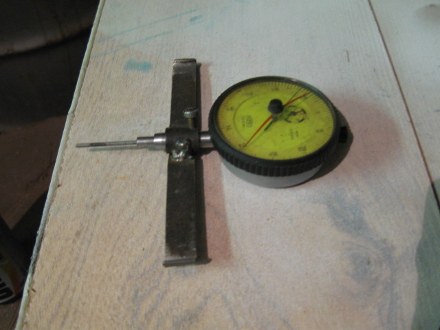

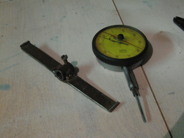

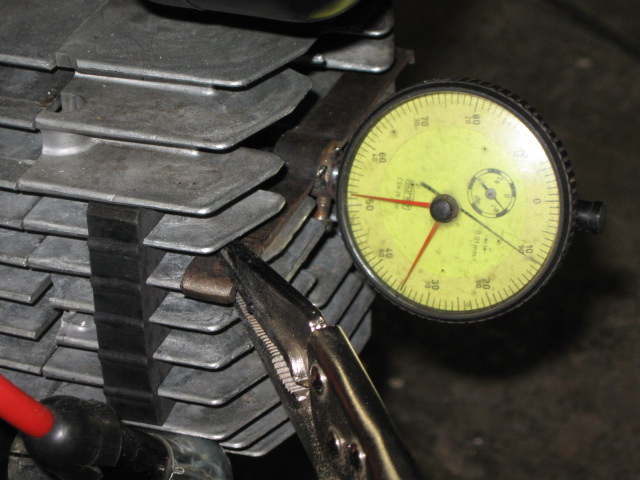

A čo tak nastaviť to pomocou takéhoto prístroja: A máš to presné, lebo jedna otáčka na prístroji je jeden milimeter zdvihu na pieste. Pravda vyrobil som prípravok na pripevnenie na motor.

No jo to už se to řešilo- jde o to že naše svíčky nejsou zarovno jako s pionýrem přesně na proti válci ale trošku zešikma.
