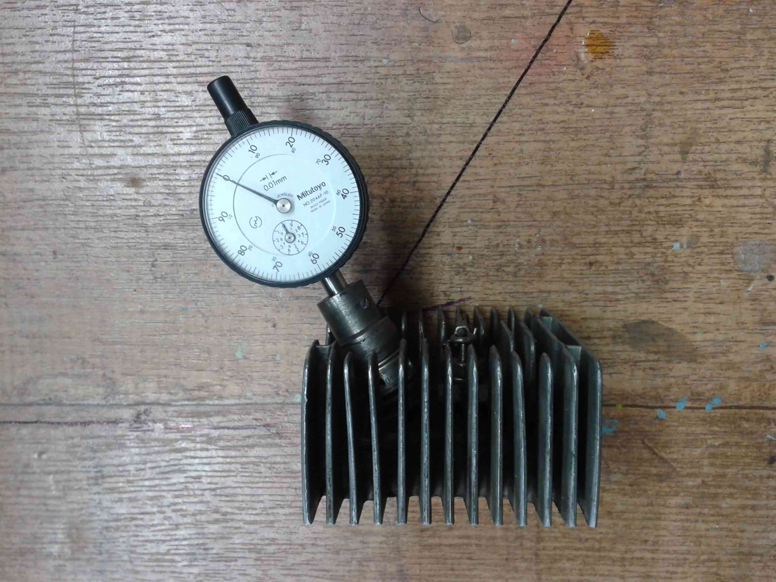

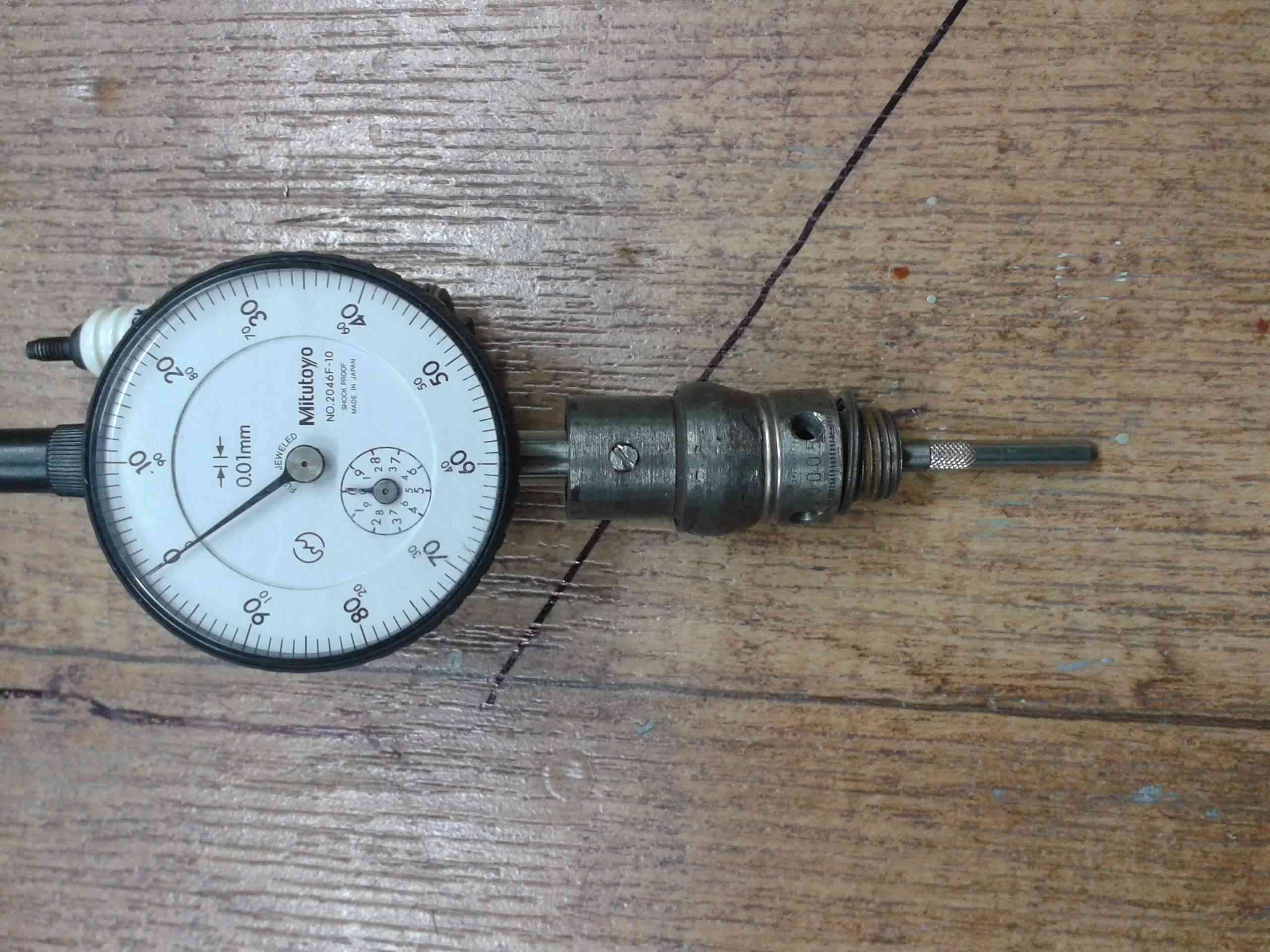

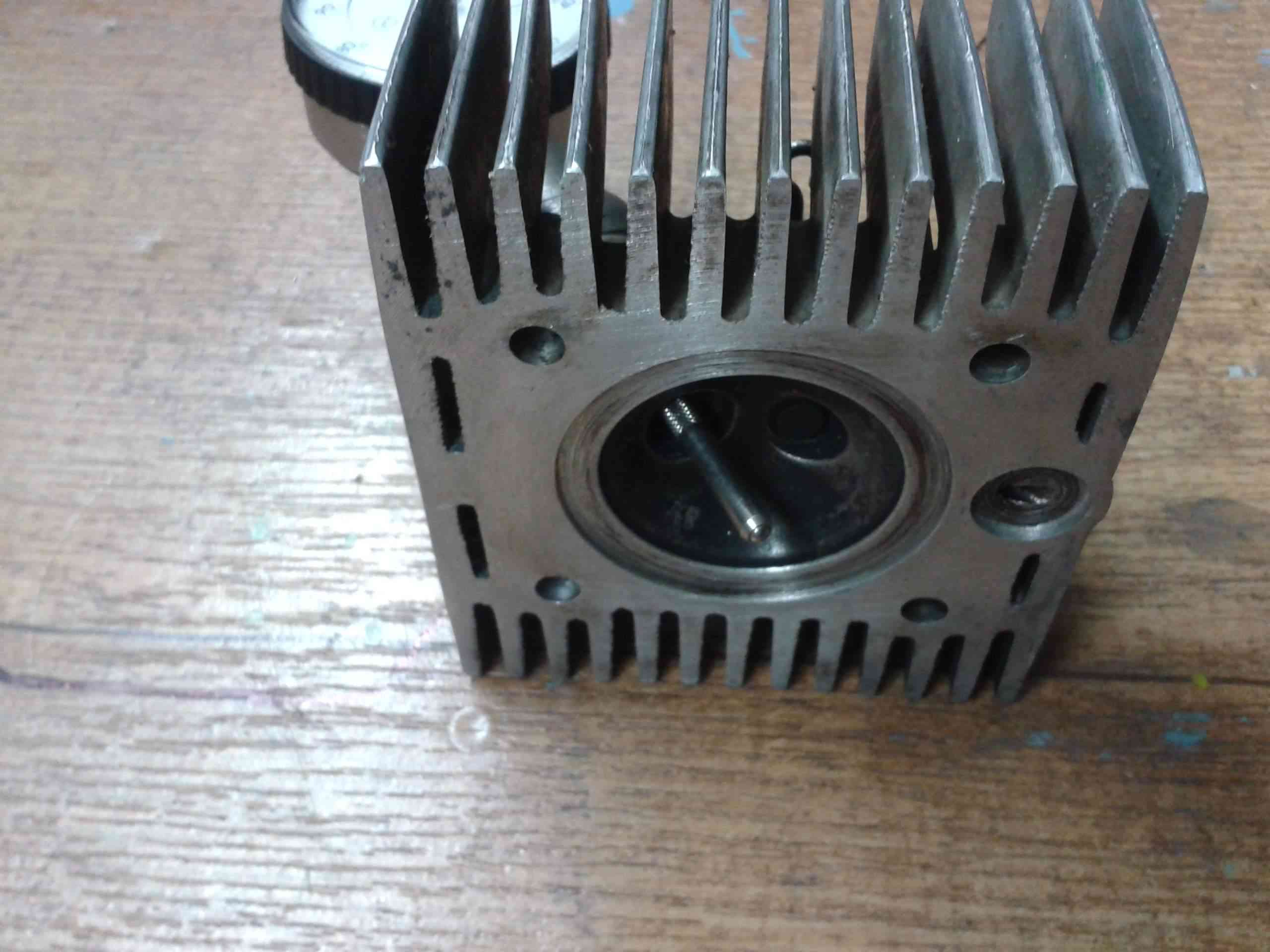

Chápu to dobře, že pokud dám úchylkoměr místo svíčky, respektive našroubuji (mám takovou sestavu - závit svíčky a v něm vložen úchylkoměr), nastavím horní úvrať, tak mínus 1,5mm na stupnici úchylkoměru je okamžik zážehu? Tedy přepočet na vyosení mimo osu válce.
Na ebay http://www.ebay.com/itm/0-01mm-Accuracy ... 2551735298 se dá koupit úchylkoměr za přijatelný peníz ve vyhovující toleranci a svíčka se dá vypreparovat docela dobře. Za dvě kilíčka máte univerzál i na jiné stroje.

Příspěvekod Azor » stř led 04, 2017 8:14:15
Obyčejná šupléra poslouží stejně dobře a dá se přiložit tak, že je to v ose. Z hloupostí nemá cenu dělat problém. :D
Jinak ale "hodinky" se hodí na všelicos, kup si to 2 x , abys mohl měřit i kliku.
Mají to leckde, např. https://www.aliexpress.com/wholesale?ca ... auge+Preci
Re: Seřízení předstihu - vědecká práce :o)
Příspěvekod jarmil » stř led 04, 2017 20:28:14
Možná je to pro někoho zbytečnost, ale měření tímhle přípravkem je opravdu velice pohodlné. Našroubuješ, červíkem doladíš na hrubo hloubku v horní úvrati (max zdvih měřidla je 10mm), nastavíš horní úvrať, kolečkem nastavíš na stupnici nulu a máš obě ruce volné. Při měření se to ani nehne oproti různým volně vsunutým předmětům. No a pokud víš ten přepočet mimo osu pístu (což by tedy mělo být 1,5mm), tak to na stupnici krásně odpočítáš a je nastaveno.
