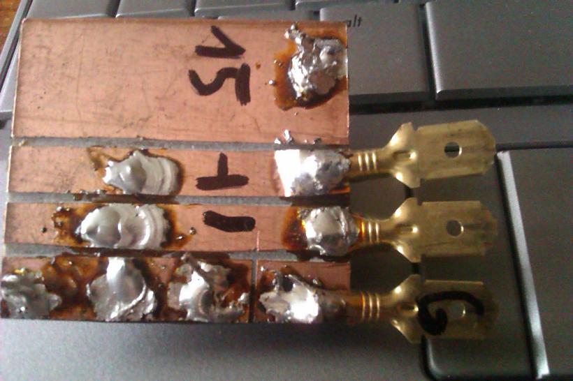

ja tam mam origo MAGNETON gyt ale ten si chci schovat na cesty, a proto stavim klasiku tyristor+civka,a vubec jiskra neee a ten nakup dilu je už posledni moznost jinak me už dosly napady jinak posilam foto a vše je proletovany jen na rychlo ale priletovano (kondik)

tady jeste z druhe strany

Nějak postrádám čtvrtej vývod. Tohle neni git,tohle musí jít na svíčku přes 4 voltovou cívku.

ano gyt mam zatim namontovany ale chci to predelat na tyristor+civka 15 jsem mel naletovany drat s fastonem

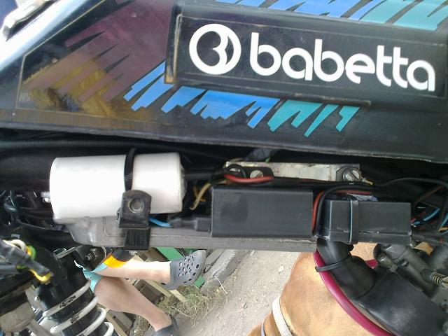

už namontovano ze zhora je kondik 8uf/450v rozbehovy, pak stridač na blinkry, a nakonec vyrobev¨ny tyristor usazen v krabicce a vše jede jak ma tak GYT co byl od magnetu mam v zaloze na cesty kdyby neco :-)

tak radost byla predcasna asi jelikoz kondik je kaput tak jsem pouzil 6,8uf+1,5uf dal do serie a uz jede s tim rozbehovym to cukalo vy vysokych otackach jak tyristor z druhovyroby
