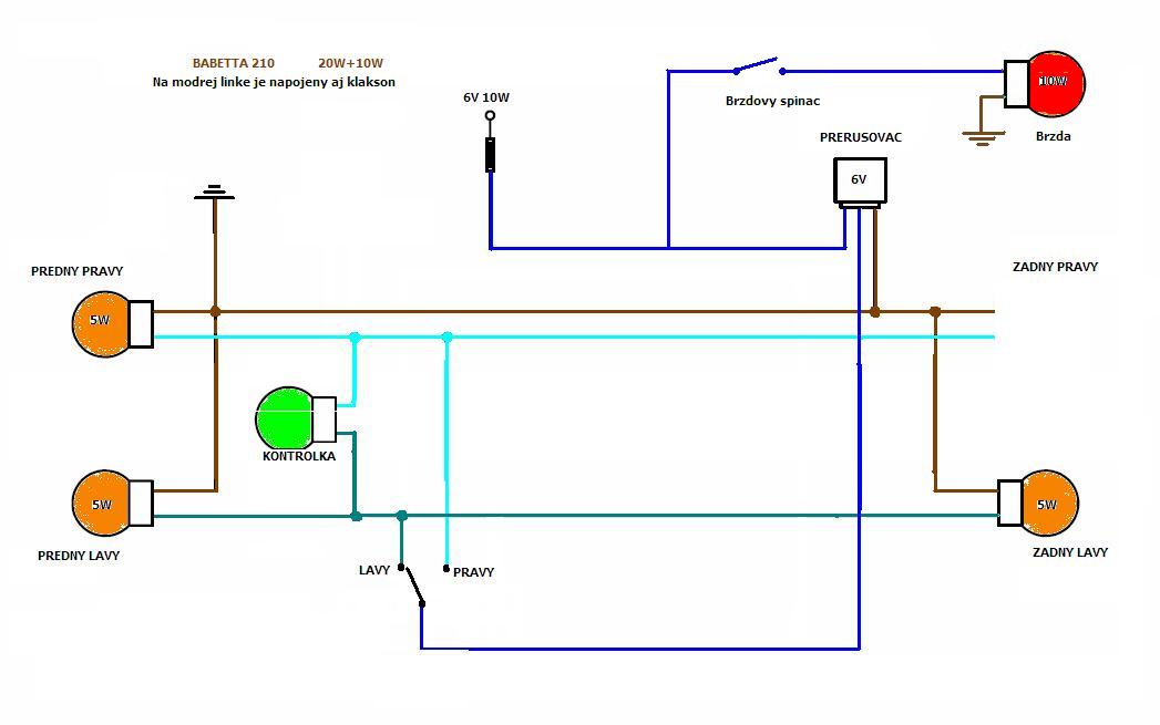

Kúpil som si prerušovač smeroviek na Babettu. Len teraz nad tým tak uvažujem, ako ho zapojiť. Schému nemám. Čo sa kde pripája? Za rady vopred díky.

mohlo by to fungovat takto ?

Prayman: Takto ti to fungovať určite NEBUDE. Máš tam niekoľko chýb, napríklad zle zapojený prerušovač, zelenú kontrolku, ktorú nemáš uzemnenú a tak podobne.
Keďže ja už som prišiel na to, ako sa to celé zapája, nakreslil som schému. Je to len smerovkový okruh, okruh na svetlá a zapaľovanie som nekreslil. Kto by náhodou nevedel, prečo som na schéme nakreslil taký divný spínač podotýkam, že Babetta má na smerovky zdvojený prepínač. Kto neverí, nech si ho rozoberie :D . No a napájanie beriete z 10 W cievky (na alternátore je to modrý kábel).
Schéma: http://www.postimage.org/image.php?v=gxrDFci
PS: V prípade nejasností ohľadom zapojenia sa ozvite.
