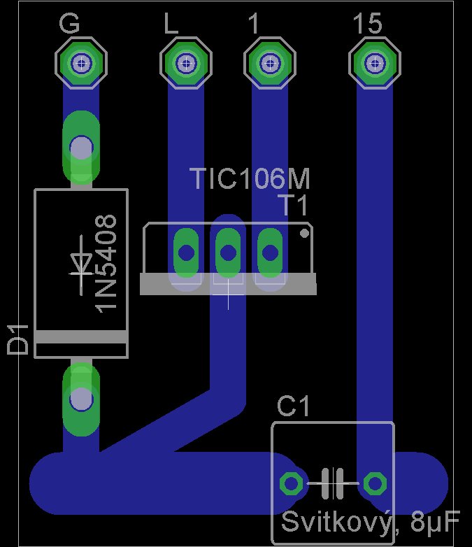

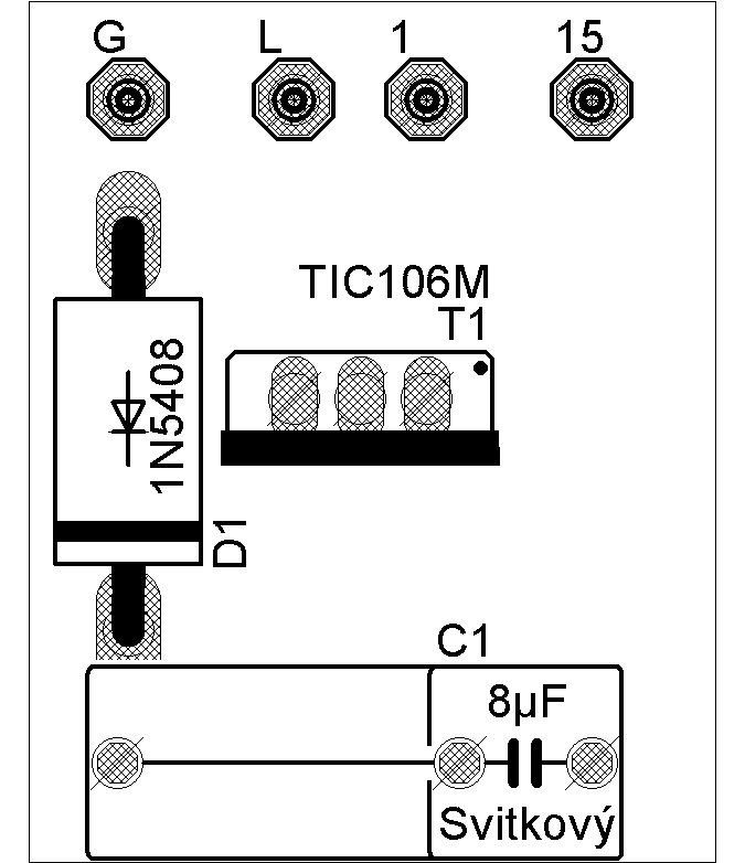

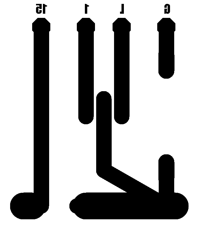

Dávám k dipozici leptací a osazovací masku na klasický JTZ se současnými součástkami, kdo by si chtěl vyrobit. Připraveno k tisku v rozlišení 600DPI.

Příspěvekod Artifex » úte úno 09, 2016 20:45:40
A jelikož jsou omezené jen 3 obrázky k příspěvku, pro opáčko i schéma.
JTZ schéma.png (13.45 KiB) Zobrazeno 17307 krát
