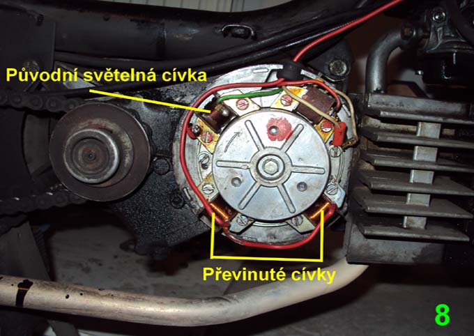

Já mám na babči tluméné i dálkové světlo . Mám tam 180 závitů a asimetrickou žárovku 12V/40,45W . A večer nádhera .

No tak som dneska špekuloval s elektrikou ako zdvihnúť napätie, keďže mi to dávalo pri maximálnych otáčkach cca 11 V. Tak som všetky tri cievky spojil paralelne. Naštartoval som, rozsvietil svetlo a nádhera, svietilo krásne dobiela. Zmeral napätie a vravím si, že 14 V je pre halogénku tak akorát. Lenže keď som sa šiel previezť, spálilo mi 35 W halogénku. Potom som zistil, že som si na meráku zle odčítal dieliky a v skutočnosti to dávalo 18 V, čo 12 V halogénka nemohla prežiť. Tak som dal dopredu dvojvláknovku 40/45 W. Má takú divnú objímku (tá žiarovka je údajne z nejakého ruského náklaďáku) a tá žiarovka mi bez úprav pasuje do Babeťťáckej paraboly. Skrátka sundáte z paraboly ten medzikus, na ktorom je prinítovaná clonka a potom bez problémov dám tú "ruskú" žiarovku. Foto bohužial nemám. Halogénku som vtedy dostal do svetla tak, že som túto objímku musel nalisovať a pricínovať na H4. Lenže čo je sranda, i s tou 40/45 W to dáva hodne veľké napätie. Pri plnom plyne 15 V. Teraz večer som šiel domov a trošku som to prehnal s plynom, lebo som videl, ako mi svetlo svieti furt slabšie a slabšie. Totižto to slabšie vlákno (40 W) dostalo na prdel a začal sa mi wolfrám usadzovať na žiarovke. Tak som skoro celou cestou išiel s pusteným diaľkovým svetlom. To 45 W vlákno to dáko prežilo. Ale i tak použijem omezovač napätia a zrejme použijem 35 W H4. Pretože teraz mám na svetelnom okruhu zároveň brzdové svetlo a keď pribrzdím, okamžite mi pohasína aj svetlo v predu. Keď dám omezovač a slabšiu žiarovku dopredu, vždy sa nájde v omezovači dáka napäťová rezerva pre brzdové svetlo. Pretože teraz musím mať žiarovky dimenzované tak, aby ich neodpálilo keď nebrzdím, čiže pri prípadnom brzdení už nemám žiadnu výkonovú rezervu a teda brzdím na úkor ostatných svetiel.

Ja som si vypočítal že každá cievka bude dávať 20 W. Zvolil drôt priemeru 0,63 mm (s izoláciou 0,7mm). No a potom si zmeral rozmery cievky a vypočítal si počet závitov. Vyšlo niečo vyše 250 závitov, ale v reále vyšlo 240 závitov na každú cievku.
Čiže suma sumárum, tri cievky spojené paralelne by mali dávať 60 W. Keď som rozsvietil 45 W žiarovku + 4 W vzadu, to je 49 W. Pri tomto výkone som nameral napätie 15 V. Ale i tak už to pri rozsvietenom brzdovom svetle (10 W) nestíhalo živiť a napätie kleslo cca na 9-10 V.

nazdarek , já jsem to vyřešil že na ty dvě spodní přemotané cívky mám jen přední světlo 12V/40,45W a na tu původní světelnou mám dvě žárovky 12V/10W . Takže předek i zadek svítí nádherně a hlavně když se spálí jedna žárovka je tam druhá . Bezpečnost na cestách je důležitá

Ogaři taky řeším pořád jak si 20W cívku převinout na 12V a jak to tak vidím tak v tom ještě není pořád jasno. Já na to mám připojené pouze přední světlo všechno ostatní jako zadní světlo, blinkry, brzda, podsvícení budíku, obrys v zrcátkách a malý neonek mám připjené přes 1OW cívku nebo mi to jede přes baterku takže toto ted neřeším. Pořád mám ale v brouka v hlavě jak to vyřešit když napájím jen přední světlo nejraději bych tam už vrazil klasiku H4 jakou používám v autě. Jenom vědět jaký průřez a kolik závitů.

Já tam mám parabolu z Mustanga. Nevíte někdo kolik závitů a jakým průřezem namotat dvě cívky abych rozsvítil jen tu H4 12V 60/55W nic ostatního na ty dvě cívky nepotřebuji připojovat a jestli je možné z toho dostat tolik tak to je určitě max.

O tom hodne silno pochybujem, že by si z dvoch cievok uživil 60 W žiarovku. Keby si mal také cievky ako ja, a zapojil by si všetky tri paralelne, tak by ti to pri tých 60 W možno dalo 12 V, ale s dvomi cievkami môžeš špekulovať ako chceš a pravdepodobne to nebude fungovať. Jednoducho záťaž bude tak vysoká, že ti značne klesne napätie. Musel by si mať viac závitov. Lenže cievka a rotor ti nedovolia namotať prehnane veľa závitov.Aby sa ti závity vošli, musel by si použiť tenší drôt. Lenže prúd ti zase nedovolí, aby si použil moc tenký drôt. Toľko môj názor na úpravu. Čiže buď tri cievky paralelne, alebo dve cievky-len bohužiaľ nižší výkon žiarovky.
