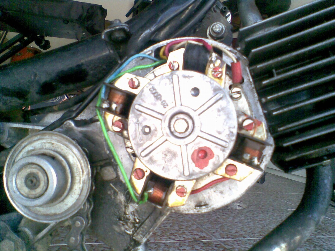

Tak ti poviem, keď sa trošku pohráš s cievkami a prípadne ich previnieš, tak je ten alternátor schopný ťahať viacej než len 15W vpredu a 5 W vzadu. Mne napríklad Babetta napája 35 W žiarovku, a idem ešte trochu elektriku prerobiť, aby uživil 45 W žiarovku vpredu. Preto sa neboj pustiť do žiarovkových smeroviek.

Paralelne spojené cievky spojiť sériovoparalelne. Ale toho sa nedrž, keby si chcel náhodou zvyšovať výkon altíku podľa mňa. Ty máš cievky úplne inak navinuté a úplne inak spojené a celkovo inak "vypočítané". Nehovoriac o tom, že k tomu už treba aj poriadny obmedzovač napätia, ktorý je schopný urobiť výkonovú stratu aspoň 60-70 W. Bez obmedzovača niečo také neskúšať, lebo žiarovky iba bliknú a je po nich. A ten malý modrý obmedzovač ako ho všetci určite poznáte ani nie je schopný urobiť tak vysokú výkonovú stratu (nemá na to dimenzované súčiastky). Skrátka pokiaľ máš ešte 6 V sústavu, originál 20 W alternátor, tak túto úpravu neurobíš za 5 minút. Musíš prerobiť celú elektriku. Mne už je to v podstate jedno, pretože obmedzovač vlastnej výroby už mám (Butanovi díky za schému), elektriku prerobenú, takže mne treba prehodiť už iba zopár káblov v alternátore a vymeniť žiarovku v prednom svetle, čo je otázka pár minút. Akurát ešte predtým musím celú Babettu zmontovať dokopy, keďže ju momentálne striekam a mám ju rozvešanú po celej dielni :lol: .
