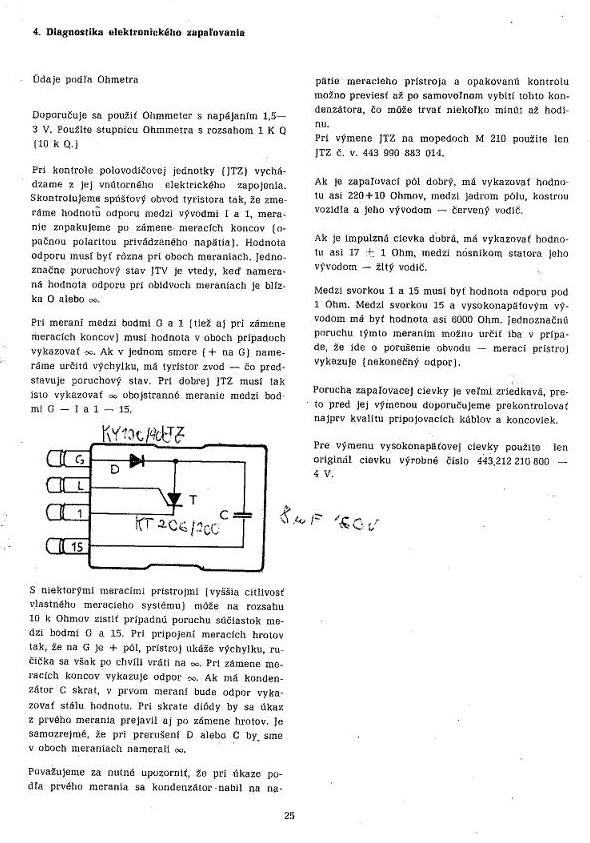

Příspěvekod martin110r » stř srp 04, 2010 19:36:27
Aha, tak potom kniha od Ďurkoviča.
Obrázek Obrázek
Re: babetta 207 nejede
Příspěvekod Starec » stř srp 04, 2010 19:40:41
Tu máš hodnoty, je to jedno či na 210 alebo 207
Příspěvekod excuse.me » stř srp 04, 2010 19:46:08
aha nevěděl jsem že je to stejny DĚKUJI

Příspěvekod excuse.me » ned srp 15, 2010 11:21:16
několikrát sem to proměřil a naměřeny hodnoty jsou uplně jiny než jsou v přiloze co jste sem dali takže asi indučka a tyristor K.O ???

Příspěvekod martin110r » ned srp 15, 2010 13:57:46
Tak vymeň to, na čom si nameral tie vadné hodnoty. Neviem čo konkrétne ti vykázalo vadné hodnoty, takže ti nepoviem čo musíš vymeniť.

Příspěvekod excuse.me » ned srp 15, 2010 14:52:32
civky indučka tyristor

Příspěvekod martin110r » ned srp 15, 2010 15:00:36
No veď tak keď píšeš, že je to vadné, tak to vymeň.
