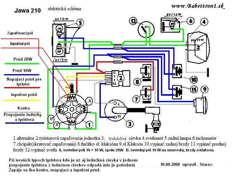

cau potreboval bych poradit kam zapojit klakson mam ho napojenej na svetlo jenze toje nanic kdyz svitim tak to vubec netroubi nevite kam jinam ? diky za odpoved
Re: Klakson
Příspěvekod Starec » pát srp 20, 2010 21:25:19

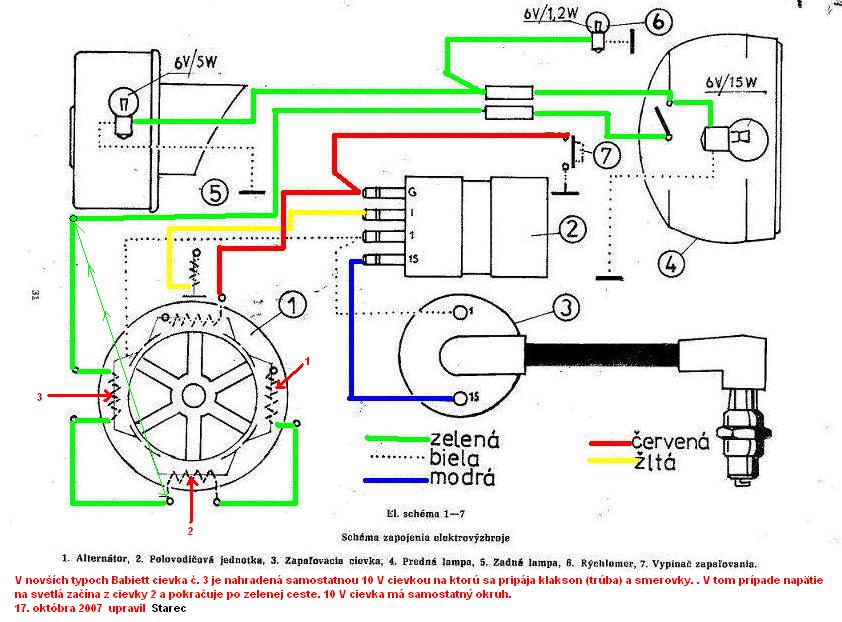

Nato aby si mohol zapojiť klaksom potrebuješ iné cievky, na klakson, smerovky, brzdové svetla je samostatná 10 W cievka.
Ty máš teraz toto zapojenie s cievkami:
a potrebuješ toto:
Schema zapojenia na novšie typy.JPG (102.33 KiB) Zobrazeno 21774 krát

jj mam to prvni na tym obrazkuhm skoda no :(

Příspěvekod angorek » pát srp 10, 2012 22:03:41
Starec píše:Nato aby si mohol zapojiť klaksom potrebuješ iné cievky, na klakson, smerovky, brzdové svetla je samostatná 10 W cievka.
Ahoj chtěl bych se zeptat k tomuto příspěvku.
Babetta má napájení 6V/20W (na světla). V druhém případě (i s tím klaksonem) to tvoří 2 x 10W cívky, ale nevím jak je to s tím prvním případem (bez klaksonu), kde 20W tvoří 3 cívky. To má každá cívka 6,6W??? Protože v obchotě se dají koupit pouze 10W cívky a pokud se mi ty (asi) 6,6W cívky pokazí, tak jak to mám řešit?
