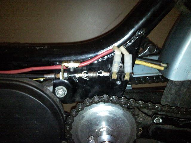

Příspěvekod Starec » pát zář 07, 2007 19:16:40
Mne sa dnes podarilo kúpiť za 166 Sk, sadu na bicykel. Myslím, že by to mohlo vyriešiť problém ako lacno a efektívne riešiť brzdové a smerové svetla. Napájanie 2X 1.5 V, len to šikovne umiestniť niekde do zadu, prípadne to zdupľovať aj do predu bez brzdového svetla. Môj názor, dá sa to šikovne využiť.

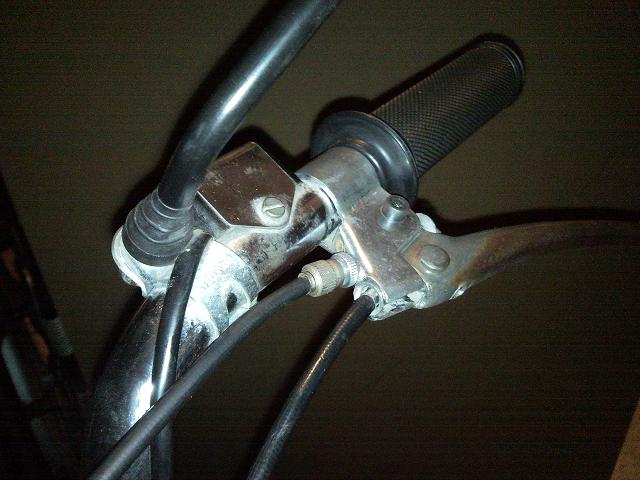

Příspěvekod martin110r » stř říj 07, 2009 20:53:25
Igoreva: A ako ti to svieti s tými LEDkami? Vidno cez deň, že brzdíš? Ja sa teraz cez víkend chystám spraviť na Babču brzdové svetlo, ale chcem použiť žiarovku 10W a aj to sa obávam, či mi to cez deň bude vidno.
Re: Brzdové svetlo na Babette 210
Příspěvekod prayman » pon říj 12, 2009 20:27:04
lanko
spinac
mam tam 10W ziarovku a svieti v poho i cez den, napojene z klaksona
prayman
Příspěvky: 35
Registrován: ned zář 06, 2009 11:49:17
