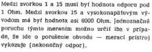

Příspěvekod melkin » úte říj 19, 2010 18:20:33
Proměřil sem cívku, obě hodnoty byly tak jak mají být. Bylo to svíčkou, což mě štve, protože byla nová, najel sem na ní asi 50 km. Dal sem tam starou svíčku a je to bez problémů. Díky za rady.

Příspěvekod martin110r » stř říj 27, 2010 18:03:29
Tak si premeraj zapaľovanie. Hlavne sa neopýtaj ako to máš merať a kde nájdeš hodnoty. Je tu o tom písané nespočetne veľa razy.
