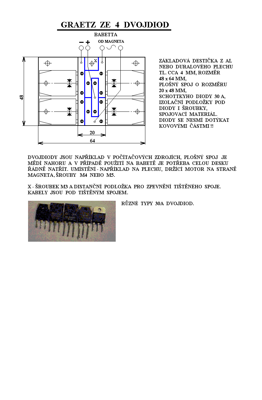

Posílám jedno z řešení usměrňovače Graetz ze 4 dvojdiod Schottky. Sám mám na Babetě podobný, ale z menších, 15A diod a funguje to
naprosto bez problémů.

Příspěvekod ok2zsl » ned lis 11, 2012 14:25:25

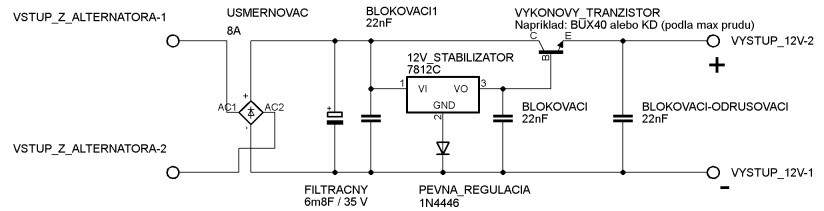

Usměrňovač je to pěkný což o to,ale abych řekl pravdu chci trošicku chytřejší schéma :D něco jako heslar tu delal stabilizaci na 12V +- a dobíjení akumulátoru 14V o rozumném proudu dle použitého akumulátoru. Je jasné že žádné velké zázraky se dít nebudou ,ale aspoň zdroj proudu na jiné elekro.Pokud má někdo takovou vychytávku a pustíji do světa bude vetšina babetáků ráda :wink:
Heslarovo schema
download/file.php?id=795
