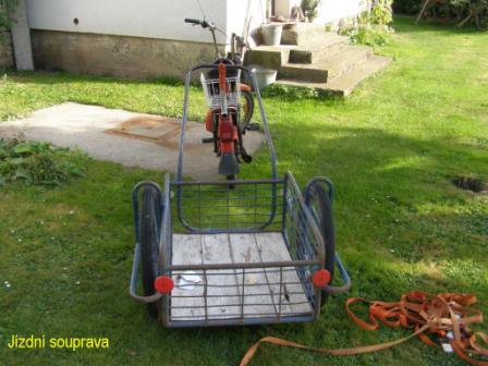

Současná svíce je M14-260 GDR. Vím proč mám samozápaly. Mám velice chudou směs. To je výsledek třiletého laborování s výkonem motoru. Jenom tehdy motor jede ve vysokých otáčkách, netarokuje a táhne. Jede to 50 km/h (podle GPS). Používám babču jako tahač přívěsu :) Jenomže to jede prvních pět minut. Potom se zvětší hlučnost válce, klesne výkon a otáčky. Jede to něco přes 40. Když zmáčknu tlačítko stop tak to jede dál. Musím zpomalit na 40, pak to ztichne a jede dobře (pomalu). N17C byla naprosto nevhodná. To už dělalo při 40. N15C to částečnš vylepšila no a ta M14 je ještě lepší. Izolátor je černý pokud jezdím do těch 40. Pokud to vyženu až na samozápaly tak je cihlový. Dotazem na Brisku dělají N12C. Takže teď ji sehnat. Zašlou i na dobírku, ale proč platit poště.
Babeta 018.jpg (40.97 KiB) Zobrazeno 8668 krát
