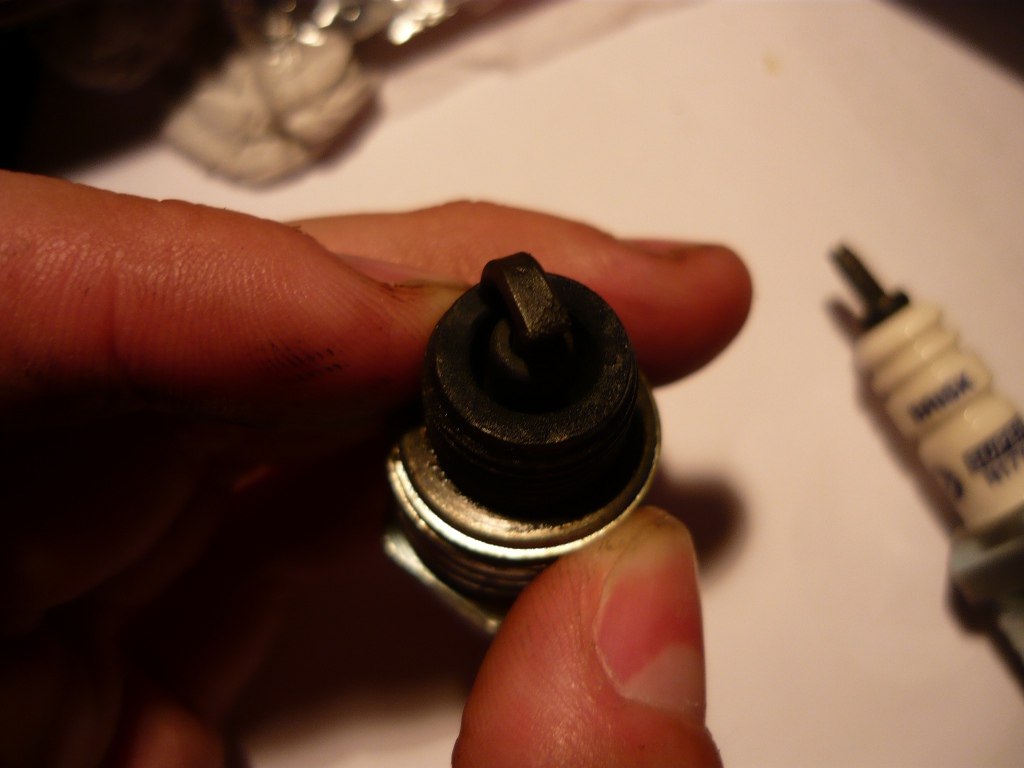

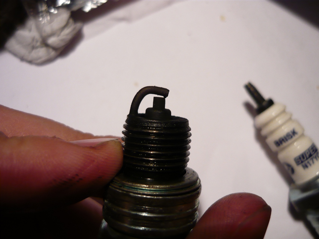

Jaké používáte svíčky? Já měl teď asi tak 3-4 sezónu dobré zkušenosti s Brisk N17YC (naposledy jsem kupoval jednu asi za 36Kč, občas odešla, stačilo vyměnit a frčelo se dál). Ale po ostřejší jízdě minulý týden jsem měl pocit že už to nejede tak dobře, že svíčka už to má za pár, když jsem ji vyměnil tak už jsem nenastartoval. Chvíli jsem s tím laboroval až jsem si všiml, že je zklepnutá. Pokud si vzpomínám, tak ty podložky jsem z toho vždycky sundaval a dával to kov na kov, každopádně dnes jsem se rozjel až když jsem dal dvě na sebe!(vím, že to asi není košér, ale potřeboval jsem se dostat domů). Napadlo mě, že je v motoru karbon, zvětšil se tím píst, svíčka dostane pár ran a je ohnutá(podotázka, je možné že zvýší kompres->výkon?), nebo se něco nehezky vymlelo a je zázrak, že to jede. Co doporučují profíci? Sundat hlavu a zkontrolovat karbon? Nářadí mám takový běžný, nic speciál na babettu, takže nevim jestli chci půlit motor nebo dělat kroužky. S tím karbonem mi to přijde reálný protože svíčky nemám cihlový, ale černý(bohatá směs) Víc řeknou fotky.
Ve zkratkce:
Je možné, že karbon bije svíčky(bez podložky až do zkratu).
Co s tím? Sundat hlavu?
Podle barvy: mám lehce ochudit směs?
Jsou tyhle svíčky vlastně typově "dobré"?
barva dlouhodobě jeté svíce
skoro nulový odtrh
Jetá tak 3-4km

tak hlavně do babetty ta svíčka nepatří. Má vysunutý jiskřiště a proto ti narazil píst do svíčky. Dej N17C máš po problému. Ty podložky tam jsou proto aby to těsnilo, takže je nesundávej.

Jediny problem je v tom ze N17YC je sviecka s vysunitym iskristom a teda ak ju zasrobujes tak ti ju piest zklepne lebo ten stredovy ostrovcek je vyzsi. Ked ti ju zklepne tak sa ti stredovy ostrovcek dotkne kostry, alebo sa velmi skoro zakarbonuje.
Pouzivaj sviecku ktoru mas pouzivat a teda N17C.
A ktej podlozke. Kedze tato sviescke nieje konusova tak pouzivaj podlozku ktoru dava vyrobva je tam predo aby to tesnilo. A urcite to tesni lepsie ako kov na kov.
