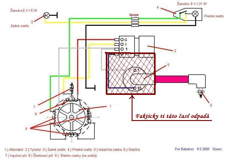

Caute, dostal sem domu Babettu s Tyristorem co ma jen dva vyvody, jelikos defektni a takovej nahradni nemam a proto bych chtel vedet jak se da zapojit tyristor z trema vyvodama na tu samou babettu, http://www.motoren.sk/shop/detail/2686 ?

na 1 dáš kostru
na I dáš káblik od inpulzného pólu
na G dáš káblik od štartovacieho-napájacého pólu
Keďže máš indukčnú cievku už priamo s tyristorom,odpadá kolík č. 15
Pozri obrázok, je to presne to isté zapojenie ale odpadá tá časť čo je označená.

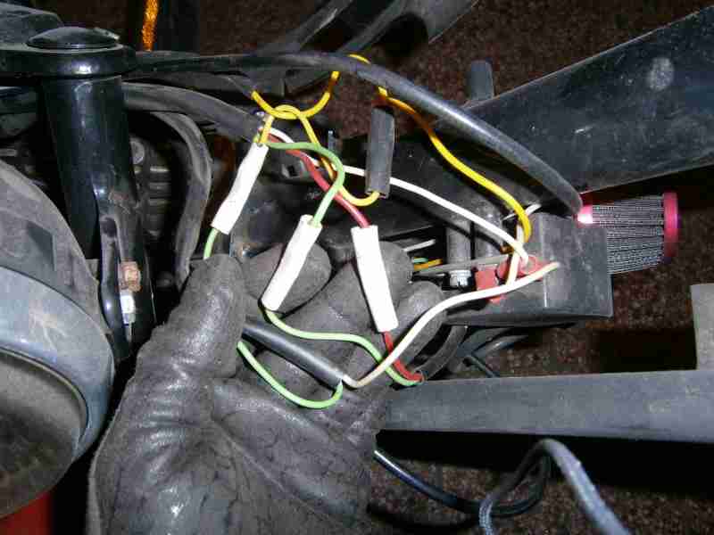

NÁHODOU ORIGINÁLNÍ SCHÉMA PRO B 210 - NOVĚJŠÍ MODEL NĚKDO NEMÁTE?
Ono je to nakresleno dobře, ale ve skutečnosti to je trochu jinak. Mám na mysli ty spoje. Některé jsou rozdvojené (viz obrázek) což je matoucí.
Dnes jsem zapojoval motor staršího typu (kulaté koncovky) na tyristor s dvěma konektory (rozměrově menší a větší) a celkem mě to potrápilo. Nakonec jsem to dal, ale zdržel jsem se.
