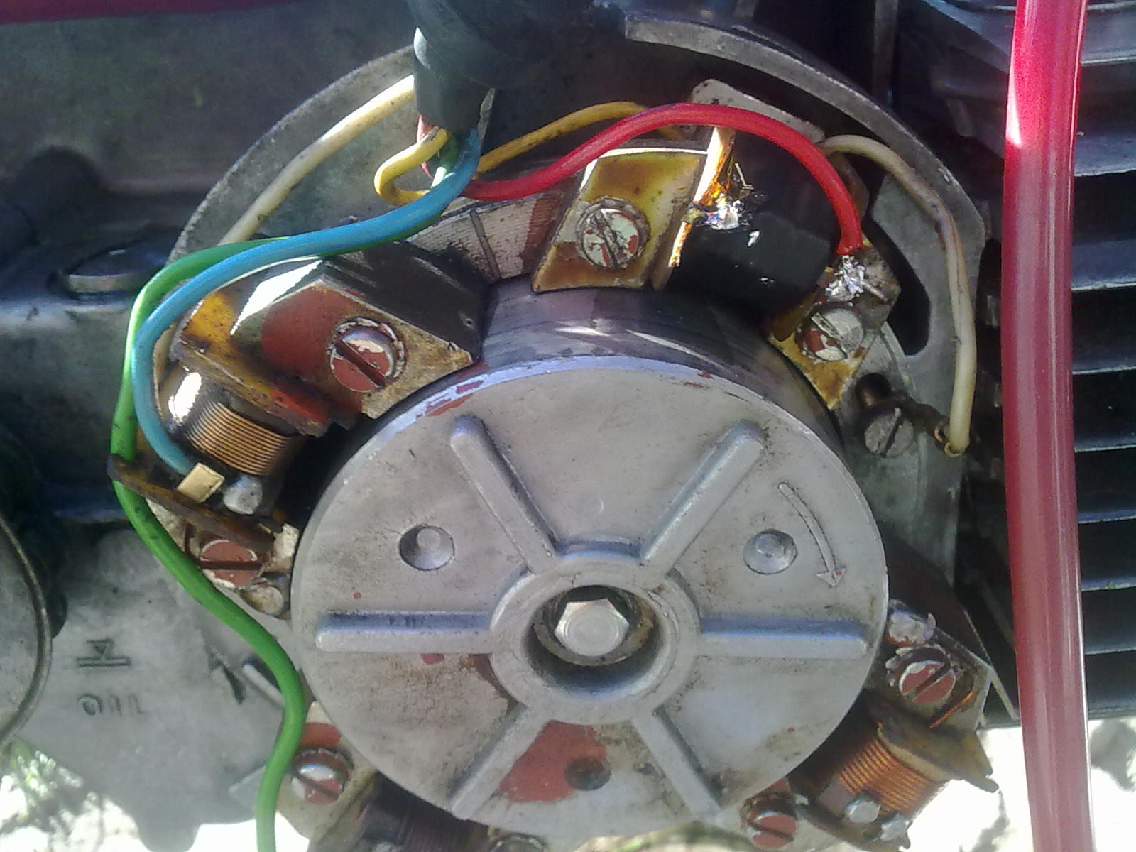

Tak jsem si udělal celé GO motoru na mojí 210tku nová klika,ojnice,píst,ložiska,gufera,novej olej do převodovky,jehly atp. po sestavení motoru mi nehází jiskru. dráty jsem zapojil podel návodu do tyristoru a nic před rozebráním jiskru házela. nevíte někdo čim by to mohlo být? jinak měl jsem na věnci urvanej červenej drátek,tak jsem ho připájel zpátky na pozici,na který má být a co na cívku oblepil izolačkou.

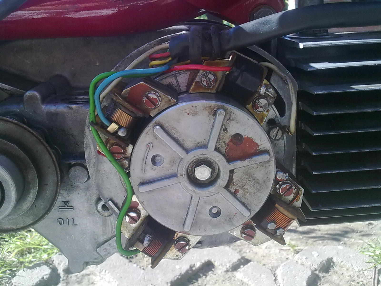

Tady je fotka,jak jsem to připájel. nejdřív na 1. pozici,tam nic,tak na druhou a taky nic
1. pokus
2. pokus

nic v zlom ae to vynutie vyzera strasne :| neviem vydim chybu v tej cievke .. kadze som generalkoval presne toto sa my stalo s cievkou .. kupil novu a vsetko bolo OK . :wink:

Fotky dobré, ale to nejdůležitější, jaký je odpor zapalovacího pólu? Cívka je z tenoučkého drátu, snadno se přeruší.

jak to změřim? mám multimetr,ale nevim co kam přiložit.

Nastav na multimetru měření odporu, rozsah do 2KOhm, a měř mezi kostrou (píchneš hrot do hliníkového krytu motoru) a mezi tím plíškem kam jsi naletoval červený drát. A změř to s nasazeným i se staženým fastonem ze zapalovací jednotky.
