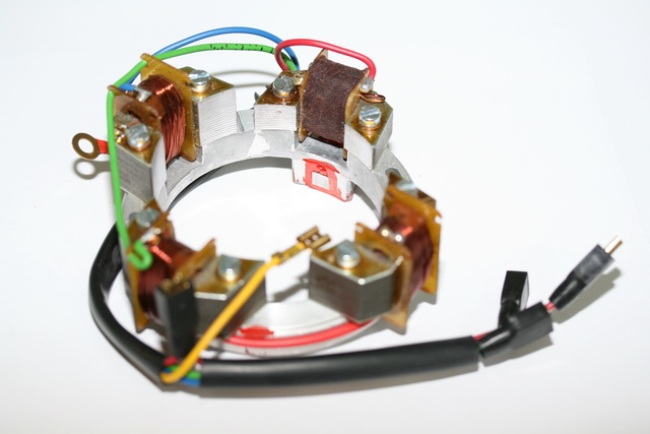

Příspěvekod Ondrej » čtv led 19, 2012 17:05:24
ahojte...som tu novy a babetu 210 rok vyroby neviem mam ju 3 tyžden chcel by som vediet že ako sa líši alternator 6V 20+10W a alternato 6V 20W :?: a aky je medzi nimy rozdiel čo maju a čo nie zajtra odfotym ten môj...diky za odpovede

Příspěvekod Fajn-Tom » čtv led 19, 2012 17:27:59
pokud vím tak se na babettu montovaly zapalování 20W na světla + 10W zapalovaní, nebo 10W na světla + 10W zapalování, ale to jsem ještě neviděl, takže nevím na jaký typy se to dávalo. Jinak rozdíl mezi 10W a 20W byl v cívkách, na 20W jsou větší

Příspěvekod marty207 » čtv led 19, 2012 19:10:47
alternator 20W ma myslim len 11plechove cievky, pricom nema samostatnu cievku na špec. vybavu..... 20+10W ma 22 plechove cievky, dve na svetla 20W, jedna je na špec. vybavu (trubka, brzdove svetlo,...) 10W

Příspěvekod Ondrej » čtv led 19, 2012 20:20:19
ja mam takyto http://www.sting2000.sk/eshop/stator-up ... w-1041.php asi 22 plechove hrube

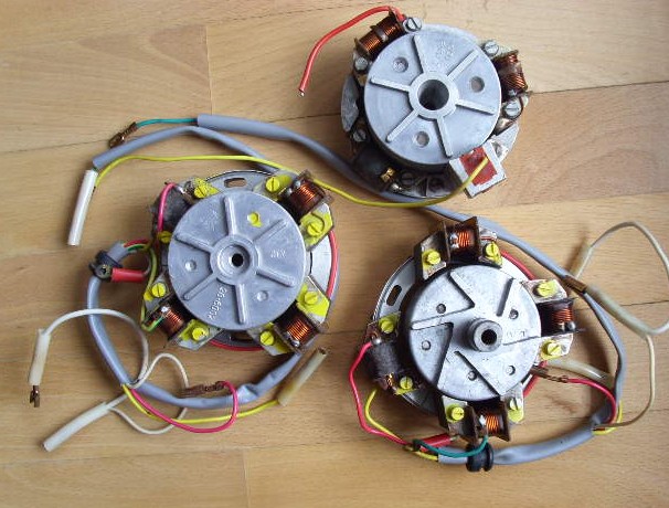

Příspěvekod Starec » čtv úno 23, 2012 13:09:23
6V 20W
6V 20W.jpg (86.72 KiB) Zobrazeno 6548 krát
6V 20+10 W
6V 20+10W.jpg (61.53 KiB) Zobrazeno 6548 krát
Re: ako sa líšia alternatory
Příspěvekod Ondrej » čtv úno 23, 2012 16:31:29
ja mam 6V 20W ale svetlo mi stači ja som v noci šiel len raz a sviety to dobre na toloko že nemam tachometre tak to dobre sviety ale chcel by som 20+10W ale žiadne previnutie na 12V :D
