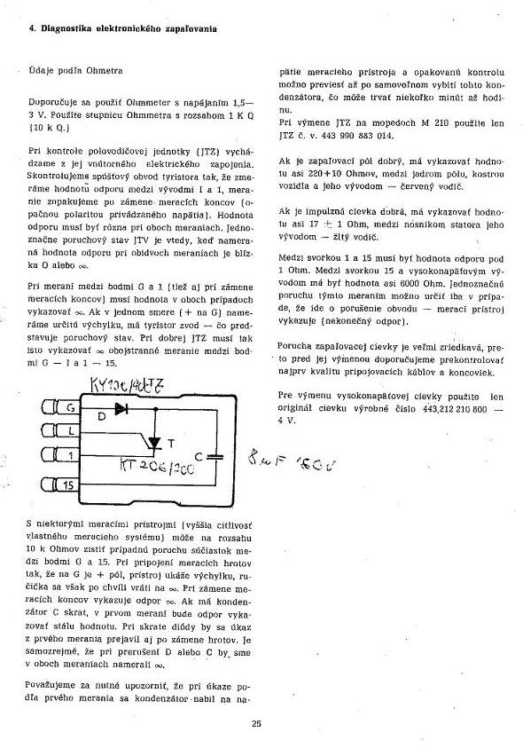

Ahoj potřebuji poradit mám rozebrané 4 kontaktové tyristorové zapalování. které nefungovalo koupil jsem novou diodu v závěrném směru do 1000 V a nový tyristor původní tyristor byl KT 206/200 __ 3A 200V 10mA.
koupil jsem nový tento typ už je zastaralí a nedá se sehnat koupil jsem tedy silnější aby zase hned neodešel koupil jsem tyristor na 7.5A 600V 20mA
a znovu zapojil, ale zkoušel jsem to a párkrát hodilo jiskru a pak zase ticho asi zase odešel tyristor a já už si nevím rady proč když byl tyristor silnější než původní tak proč bylo do dvaceti vteřin po něm... může mi někdo poradit prosím. Předem moc díky.

A co kondenzátor, ten je v pořádku? Pro funkci zapalování je to klíčová součástka, vlastně to funguje tak že se kondenzátor nabije přes diodu na maximální hodnotu napětí indukovaného v cívce alternátoru a po příchodu impulsu do řídící elektrody tyristoru se náboj kondenzátoru vybije přes otevřený tyristor do primárního vinutí indukční cívky. Nedokážu si moc představit co by mohlo ten tyristor odpálit, pokud opravdu k tomu dochází, viděl bych to na nějaký průraz vysokého napětí z indukční cívky, v tom případě bys ji musel vyměnit.

Někde na fóru tu byla i uvedena hodnota toho kondenzátoru, každopádně je to korunová položka, nevím jak jsi přišel na to že je drahý? Nejdražší na zapalování je samozřejmě indukční cívka, (pokud nepočítám póly v alternátoru), nespletl sis to náhodou? Osobně moc nechápu že sestavuješ novou JTZ - kupuješ tyristor a diodu a necháš starý kondenzátor.
Právě kondenzátory jsou součástky které stářím ztrácejí své parametry a bývají často příčinou poruch elektronických obvodů.

Díky Starec za ty hodnoty součástek, já jsem byl včera večer už unavený a nechtělo se mi to hledat. Jenom doplním že kondenzátor musí být svitkový, v žádném případě ne elektrolyt, to napětí tam není moc jasně čitelné, dal bych 180 V nebo více, při dnešním sortimentu součástek to není problém.

Kondík 8uF je optimální hodnota, ale dnes se taková kapacita běžně nevyrábí. Musíš to složit ze 3u3 a 4u7. Výrobci náhradních dílů dávají jen 6u8, a tak jsou nová zapalovaní horší než prvovýroba :-(
Pozor na proraženou diodu v zapalování, jiskra je pak slabá, ale nemusí to přestat házet jiskru.
A to žes prorazil tyristor je velmi zvláštní. Buď to byl tyristor vyrobený v číně, třeba v GM prodávají řadu součástek z číny, které nevydrží zátěž podle specifikace. A druhá možnost je že jsi prohodil nožičky, pak se skutečně tyristor zničit dá.

Tyhle rozběhové pro elektromotory jsou ideální, ale důrazně doporučuji 8 mikro, které jsou k sehnání naprosto běžně. Naopak zcela nedoporučuji jakékoliv laborování se soustavami jiných kondenzátorů a už vůbec ne elektrolyty - to nefunguje. :D
Dodatečně jsem si všiml, že 4 mikro je jen na fotce a nabídka je 8 - tak to je OK. Na kondenzátoru se nedá šetřit, i když je nejdražší (ale tyto typy vydrží navěky), ta dioda a tyristor naopak nejsou vůbec kritické, tam se dá vrazit vpodstatě cokoliv.

Velmi pravděpodobně bude problém v proudu do G u tyristoru, těch 20 mA je hodně a pulzní cívka na alternátoru Babety jej nedá.
Mám vyzkoušeno, že tyristorové zapalování spolehlivě funguje při proudu menším než 10mA, doporučuji tyristor TIC 126M.
