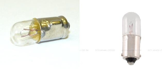

Příspěvekod Roman Kinčl » stř dub 25, 2012 20:05:10
tak žárovky vypadaj dost podobně, až na odlišný uchycení v objímce. myslim že to bude fachčit :)

Příspěvekod Diverzant » čtv dub 26, 2012 23:27:58
Přávě jenom vypadají ,ale jsou to i jiné rozměry patic B7s a B9s tu z GM tam moc nedáš jedině zvětšit i díru v tachometru na její objímku.

Příspěvekod Roman Kinčl » pát dub 27, 2012 6:39:53
samozřejmně, že to budu upravovat! nepočítal jsem, že to tam narvu jen tak :D
