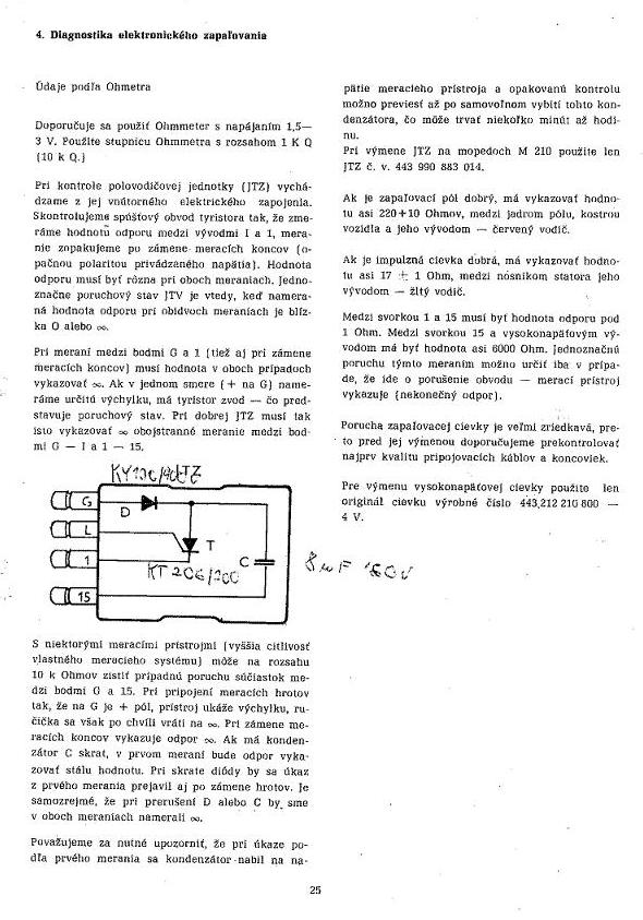

měl bych prosbu na někoho kdo má osciloskop. Potřebuji vědět jaký průběh má impulz z impulzní cívky.
A ještě mam dotaz jestli někdo nevíte hodnoty kondenzátorů ze zapalovací jednotky GYT. Rozdělal jsem novou jednotku, ale je zalitá v nějaké hmotě, takže při odstranění se poškodil i text na kondenzátoru, jediný co jsem přečetl bylo 50M.
Diky

dík, ale já to potřebuju na kapacitní zapalování GYT. Jsou tam dva kondenzátory a taky násobič napětí
Re: Impulzní cívka - osciloskop
Příspěvekod butan » stř črc 18, 2012 6:25:11
A co ten kondík změřit? Když už to máš rozpitvané, tak sem pošli schéma toho gytu, hodnoty můžeme nějak odhadnout.
A signál z impulsní cívky, pokud odpojiš zapalování vypadá jako dlouho nic, a pak jedna perioda sinusovky.
Amplituda je cca 2V (naprázdno, tedy s odpojeným zapalováním a 1000 otáčkách/min.0) Pozor, voltmetrem ty 2 volty nenaměříš, jedině osciloskopem!
Ještě přesněji ta sinusovka je deformovaná, tak že prostřední průchod nuly je spíš tangenta.
Nejprve jde do záporného napětí, a v omakžiku kdy se jádro impulsního pólu kryje s magnetem zapuštěným v rotoru protne 0 a přejde do kladné půlvny, která otevře tyristor a vyvolá přeskok jiskry. Napětí je přímo úměrné otáčkám rotoru.

Příspěvekod LukeH » úte bře 10, 2015 8:02:30
Když je na něm 50M tak je to 50u (mikro). Teďka už de jenom vo to jaký napětí. To by se dalo odhadnout podle toho kde je to zapojený.
