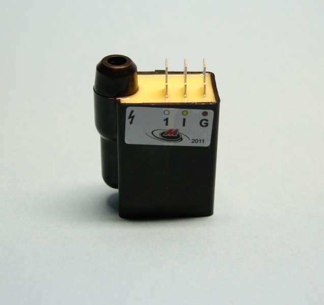

Dobré odpoledne,při rošlapání motoru naprázdno bez svíčky (kvůli silné kompresy)abych skontroloval stav světel a čtyř směrovek kde vše funguje jak má.
Tak při šlapání kvůli elektrice jsem z Babetty slyšel praskání a koukal jsem v šeru že od červeného kabelu na svíčku od krabičky s komplet cívkou se třemi konektory (modernější r.v. 1994) Tyristor Gyt který je přišroubován origo k rámu na šroubek a se dvěma bílími kabílky na očka (zdřejmě kostra).Tak z toho červeného kabelu z tyristoru praskalo a létaly tam pořádné namodralé jiskry a ještě to jiskřilo od fajfky.Jiskřit to má když se fajfka se svíčkou dotýká hlavy nebo válce,tak proč to jiskří tam kde to nemá.Před měsícem jsem měnil nový komplet rukojeď s pákou a plynem DOMINO a jenom jsem přehodil jedním uchytovým šroubkem původní originál eletriku na světla,klakson a chcípák.Nevíte náhodou včem to může být to jiskření z červeného kabelu z tyristoru na svíčku když se červený kabel vůbec nedotýká kostry? Proč to přebíjí,neni špatná krabička Gyt.Předem moc děkuji skušené Babettáky za pomoc,v tomhle se moc nevyznám.

Skus se pořádně ale opravdu důkladně kouknout jestli není někde třeba jenom trochu nařízlej. Nemusí se přímo dotýkat ale stačí aby byl kousek od kostry.
Vím že jsi to tydy už psal že se nedotýká ale skontroluj to ještě jednou ¨Dvakrát měř a jednou řež¨

To jiskření všude kolem, je normální, když není zapojená svíčka. Vysoké napětí vzniklé na cívce, se potřebuje někde vybít. Když je zapojena svíčka přeskakuje jiskra spolehlivě na elektrodách protože těch 0,5mm je prostě nejblíž k přeskoku.

Tak to je velice pro mne dobrá zpráva díky moc všem.Ale ten bleděmodrej práskající ohňostroj by asi určitě každého překvapivě zarazil pokud by to nevěděl.Někde jsem kdysi slyšel že Babetta dokáže vyrobit i 10.000 Voltů bez ampér.Na mojí 207 jsem před 20léty vyzkoušel udržet kabel ty brnivé pecky cítím dodnes :twisted:
