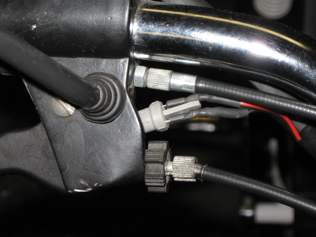

Spínače som objednal ako som napísal tu: http://www.moped-slovakia.sk/sortiment_ ... DITK%C3%81 a presne pasovali do domino páčiek, a dobre to funguje stačí malý pohyb páčky a svetlo svieti, len som musel natiahnuť nový kábel až do zadu. V zadnom svetle je už príprava na brzdové svetlo, teda dve obímky na žiarovky tak som to využil.

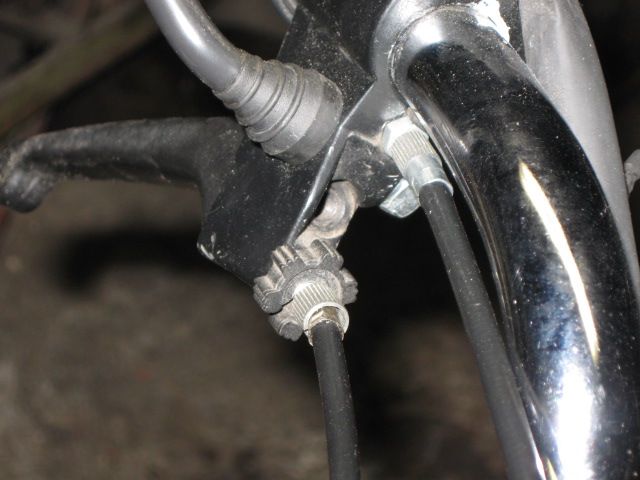

Áno obe a bolo to celkom jednoduché, lebo spomínané spínače presne pasovali a ja som len natiahol káble a zapojil.
Takto vyzerala páčka pred montážou
