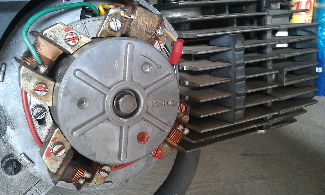

Ahojte, viem že sa to tu už viacej krát riešilo ale aj tak sa opýtam nakoľko som nenašiel takú odpoveď ako som hľadal.
Mám na alternátore cievky tie najslabšie ako sa na 210 Babettu robily. nemá v úmysle prerábať elektriku na 12V, aj ked by to nebolo na škodu, ale rád by som aspoň zvýšil výkon toho čo mám a ostal na 6 voltoch.
Mám tam 3 cievky zapojené do série. Rád by som to prerobil na 20 + 10W .
Moja otázka znie : môžem len domotať na tie staré cievky ďalší drôt a namotať to do plna ( je tam ešte dostatok miesta na každej tej cievke ) a potom ich zapojiť , dve paralelne ( tie by boli na svetlá ) a tá jedna by bola na klaksón a brzdové svetlo.
Prípadne ako by ste to riešili vy. Mám tam všetky tri cievky 11 plechové a rád by som použil to čo mám.
Ďakujem za odpovede.

Domotat do plna nepomůže, musel bys doplnit i plechy.

Ani pár závitov by tomu nepomohlo?
Na originál 20+10 sú dve cievky tie 22 plechové?

Bohužel to ke zvýšení výkonu nepomůže. Když přidáš jen závity, začne se projevovat zvýšený odpor cívky, kterou jádro s 11 plechy nedokáže dostatečně sytit a výkon půjde naopak dolů.

Aha, a ako je postavane to origos 20-10w ?
Ake su tam cievky?

Na origu 20+10 jsou 22 plechovy civky. Pokud chces zachovat origo 6V tak jenom kup ty silnejsi civky a budes mit 20+10W misto nynejsich 20W :)

A posledná otázka, sú všetky tri cievky 22 plechové, alebo len dve?

Všechny tři jsou 22 plechové. Jen ta cívka pro klakson, nebo brzdovku, je navinuta o něco tečím drátem, než ty dvě světelné cívky. Nejrozumnější asi je sehnat starší celý stator 32W i s cívkama a mít pak do rezervy zapalovací a impulzní cívku.

OK, našiel som na nete v bazáre za 20 Eur celý stator, tak ho asi kúpim, ak nezoženiem samostatné cievky.
