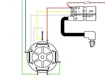

Příspěvekod vfjr » úte pro 23, 2014 11:43:06
Jen se přiživím na vláknu. Budu dávat na babettu orig blinkry,takže budu měnit světelný póly.Poraďte mi kdo tomu rozumí které jsou to abych šel na jisto. Nejlépe na tom schémátku co přikládám.Dík moc.

Příspěvekod butan » úte pro 23, 2014 21:27:55
Přední světlo je zapojené na těch dou pólech v sérii, tedy dole a vpravo. Za co je chceš měnit?
Na pól vlevo se podle okolností zapojovala houkačka, brzdové světlo a možná i blinkry?

Příspěvekod vfjr » pon pro 29, 2014 10:42:20
Vyměním je za 20W místo 10W které se dávají do babet bez blinkrů.

Příspěvekod butan » pon pro 29, 2014 17:50:28
Ale to zapojení které si publikoval je určené právě pro "20W" póly. Pokud máš babettu s úzkými póly tak pro ní tohle zapojení neplatí, tam jsou 3 úzké póly v sérii. A nemůžeš jednoduše vyměnit ty 3 úzké za 3 široké.
