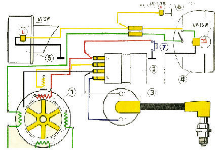

Zdravím lidi teďka si budu zapojovat elektriku a nejadnou jsem zjistil ze mi jdou jenom "dva dráty" na elektriku předělávám ji totiž z tranzima na indučku a tak když se dívám na schémata (přiložené) zjišťuji že tam má být kromě červeného a žlutého taky černý ale ten za boha nevím kde mám vzít pls poraďte :/

čierny čiže biely je ukostrtenie

Tahám elektriku na B 207 (nikdy jsem to nedělal :shock: ) a potřeboval bych vědět, kde konkrétně a jak mají být ukostřené černé vodiče od předního a zadního světla.

Většinou je přichycena u nádrže pomoci očka.

Takže i od zadního světla to vede až k nádrži?

Ano i od zadního světla to vede, a to kvůli odporu.
