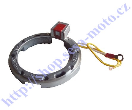

Ahoj vespolek,
dělám GO statoru. Viz.přiložený obrázek, nevím co použít namísto té červené hmoty, která je ve výstupku statoru a jsou do ní zality dva dráty... Předpokládám, že to bude nějaký tmel nebo něco na bázi dvousložkového lepidla... ? Díky za tip.

Může to být cokoliv, co vydrží teplotu kolem 150 stupňů, teplotně stálé, odolné proti vlhku a oleji. Nejlépe, ať to nepopraská stářím, jak to bývá často u origo výplně.
No a jestli přemotáváš impulzní cívečku, tak klobouk dolů. Za celý život jsem poznal jen jednoho fandu, který to dělal a nakonec se na to vyprdl, protože tohle je fakt profi titěrná práce.

a hlavne, pri odstranovani te stare hmoty muze dojit k poskozeni prave impulzniho polu, renovaci jsem si udelal tak,ze jsem to co bylo puvodni odmastil a do prasklin a skvir natlacil alespon silikonovou hmotu.

Výměnu té červené hnoty nedoporučuji, při tomto zákroku se stává impulsní pól většinou už nefunkčním.

Ok, díky za info. Nebudu se do toho raději pouštět. Jen zacelím praskliny nějakým tmelem a nechám to tak :wink:
