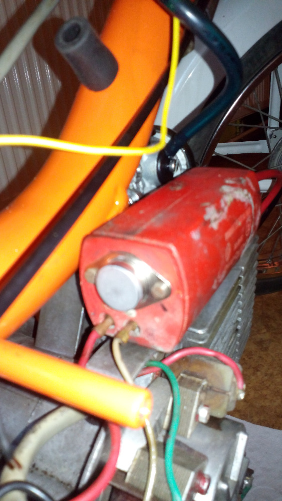

Příspěvekod bobo87 » pát čer 10, 2016 20:17:06
Dobrý den.prosim o radu na zapojení tranzima se dvouma konektorama. Jiskru hází ale nevím jak zapojit světla.

Příspěvekod stotun » pon čer 13, 2016 19:36:53
Buď pozdraven, ono tranzimo a celkově zapalovací obvod nemá na světla vůbec vliv. Světla napájí 3 světelné cívky, které jsou zapojeny do série a jeden drát je kostra a druhý ten zelený drát = světlo se teda napojuje na zelený drát. :wink:

Re: prosim rada tranzimo,dva konektory
Příspěvekod bobo87 » úte čer 14, 2016 11:34:24
Děkuji za odpověď,už se podařilo vyřešit.
