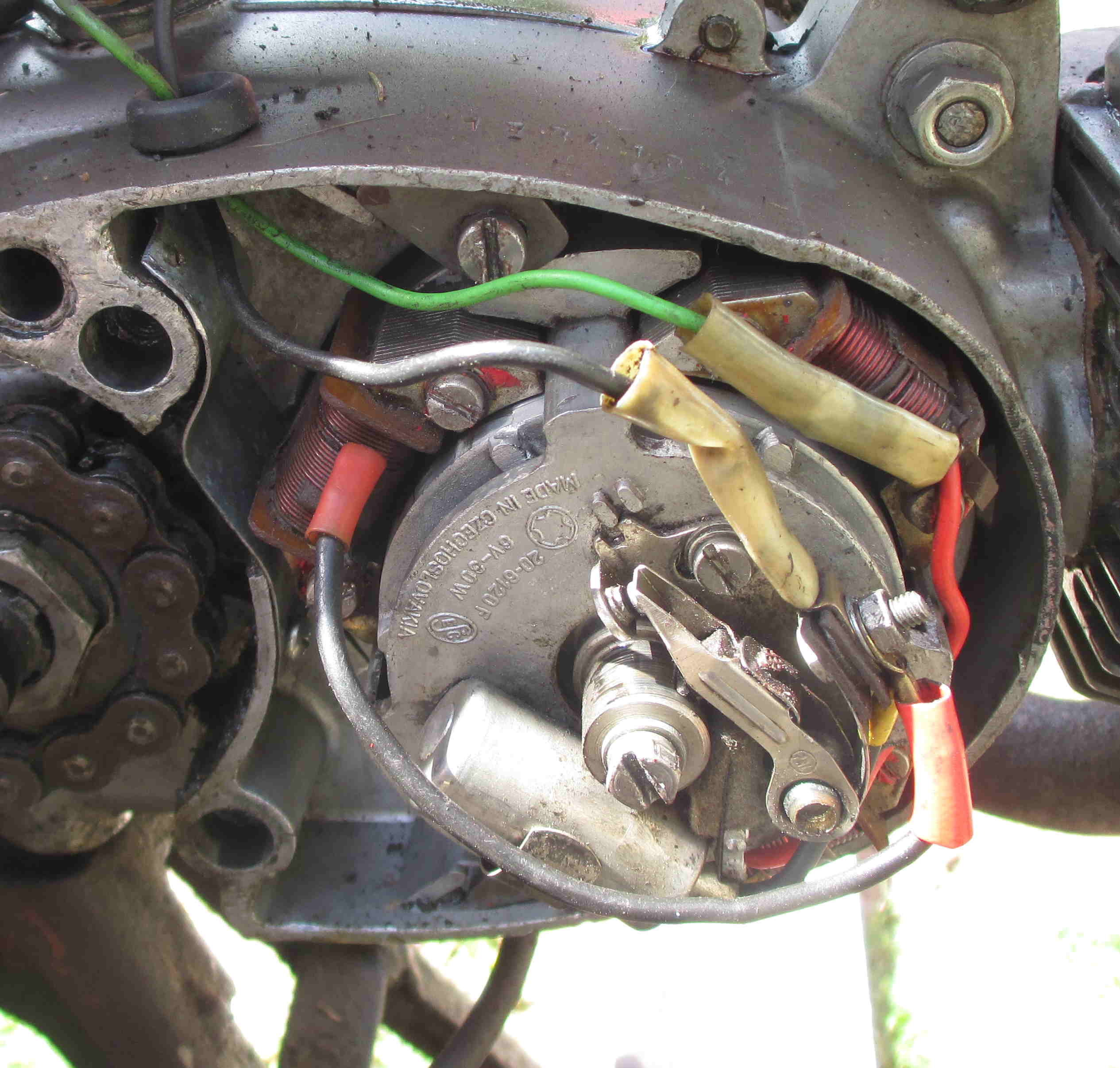

Na Jawe 50 se mi moc libi, ze alternator (resp. cele kladivkove zapalovani) a kabelaz jdou rozdelit bez pajeni. Pouzivaji na to obycejne fastony, resp. u kladivek je sroubek s ocky. Na Babettach asi udelam to same, uz jsem cvicne na par civek fastony napajel a vypada to, ze to muze drzet a neznicit se. Nechapu, jak nekoho z PB mohlo napadnout udelat spoj pajenim !!! Grrr. Stejne tak na indukcni civce jsou take fastony, takze pro jeji vymenu/mereni neni nutne sroubovat, staci zatahnout a nacvaknout jinou civku.
