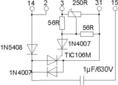

Zatím sem proti temuto problému vyzkoušel to, že sem vyměnil stator s impulsní cívkou a pomohlo to tak minimálně, že výsledek je, jakoby se skoro nic nedělo. Pak sem zkusil zapojení JTZ jak ze Simsona (se štelováním impulsního napětí) s babeťáckým kondenzátorem 8uF (viz přílohu). Toto zapojení fungovalo sice dobře, leč beze změny. Pořád se projevoval mnou zmíněný problém a tak, sem vyčerpal možné opravy, které mě mohli napadnout. Proto sem se teda odhodlal založit nové téma.
Má otázka teda je, jestli to zmíněné čtyřtaktování ignorujete, nebo se taky někdo snažil o úpravu.
