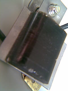

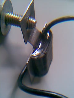

Dnes jsem rozebral reflektor u mé 225, a je vněm schovaný omezovač napětí 6V přimo od výrobce. Je malý, bez popisu, vypadá úplně jinak než dnešní omezovače.

Já ho tam mám taky, je to černá kostička bez označení, s jedním pólem na kostře (plíšek pod šroubem) a kablíkem připojeným na přívod k vypínači světla. Všiml jsem si toho už dávno, ale nějak jsem o tom neuvažoval ani mně starého vola nekáplo, že je to omezovač napětí. Až teď jak čtu butanův příspěvek, tak jsem si na to vzpomněl. Mám typ 210 rok výroby 1991.

Příspěvekod butan » stř dub 21, 2010 11:05:37
Tak jsem to konečně nafotil, musel jsem pohledat šikovnou předsádkovou čočku k mobilu :P
Omezovač otvírá už při 5.5V, a protože alternátor dává poměrně úzké pulzy napětí je to málo. Efektivní hodnota výstupního napětí pak může být třeba jen 5V. Ale nedělejte si iluze o výrobním rozptylu tohoto obvodu. Vůbec bych se nedivil, kdyby se mezi různými kusy to napětí lišilo třeba o 2V.
