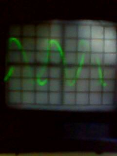

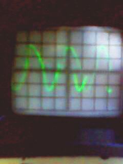

Příspěvekod milda » čtv črc 22, 2010 17:21:39
Při výměně spálené žárovky jsem jen tak z legrace zkusil měřit napětí ve světelném okruhu digitálním multimetrem. Bylo to bez problémů, ovšem dlouho už mám odrušenou svíčku kvůli blinkrům. Naměřil jsem 5,2 V /180 Hz při volnoběhu a 5,8 V / 250 Hz při mírně zvýšených otáčkách. Multimetr má True RMS, takže by naměřené hodnoty měly být věrohodné. Hodnota frekvence je samozřejmě velmi pohyblivá. Pro zajímavost ještě nepříliš zdařené foto z osciloskopu.
