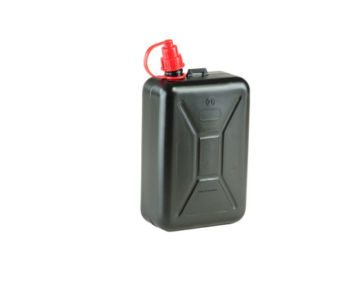

Dnes jsem viděl i kanystr na 2l benzínu to by mohlo být i zajímavý ho přidělat na bok babetty a u benzínky už by nebyl problém s míchánín
