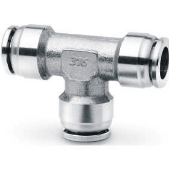

No přesně takhle si to představuji. Akorát je to kapku nedotažený skrz demontáž toho pravého plastu a okatosti hadičky. Já ji umístím do té mezery mezi plast a nádrž. Bude uchycena k rámu a nemusí se demontovat s tím plastem. Akorát řeším T-kus. Nejlépe nějaký samosvorný, něco co se používá na pneumatické systémy v průmyslové automatizaci. Něco na tenhle způsob, kvůli rychlé demontáži. Jelikož ta hadička časem od UV a oleje zmatní a nebude do ní pořádně vidět. Napadlo mne tam dát malou kuličku třeba rudé barvy a lépe by to četlo. Třeba s konvice. Nemáte něco odzkoušené, co udrží benzin s olejem a časem se nerozleptá?
