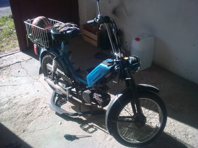

ZDRAVIM DNES SOM CHCEL KONTROLOVAT OLEJ NA BETE A ZISTIL SOM ZE TO NEMA ZIADNE SKRITKY KDE TO NALIAT ANI VYPISTIT CO S TIM SU TAM LEN TAKE VYCNELKY.CO SI TAM MAM TIE ZAVITY NAREZAT ? DAKUJEM JARDO

Odfot to? To som zvedavy.

Příspěvekod JARDO2 » úte říj 12, 2010 20:25:55
ok zajtra to bliknem

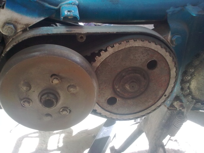

no pozeral som nejke foto motoru a naozaj tam nemam tie skrutky asi ich tam zabudli spravit len neviem ako tam dostali oil :?: :shock:

tak hosi toto bol maximalni tuner ten pan predomnou druha rychlost ako je ten ozubeny remen tak to koleso je otocene o 180stupnou a natvrdo zavarene.normalne mi je do placu ked to vydim.to bude hodne draha oprava

Příspěvekod martin110r » úte říj 12, 2010 22:07:56
Tak to bol inakší tuner v tej fabrike. Amatér voľáky :lol: . A teraz vážne, nestresuj, všetko je v poriadku. Ty máš Babettu 215. Na prvý pohľad vyzerá ako 210, ibaže nemá 2 rýchlosti, iba jednu.

Příspěvekod JARDO2 » úte říj 12, 2010 22:11:40
je to 210 ano ma to ida jednu rychlost

Příspěvekod martin110r » úte říj 12, 2010 22:12:52
Je to 215, nie 210.

Příspěvekod JARDO2 » úte říj 12, 2010 22:13:22
majsterko bol asi na kasu ked to skladal a mal poruke elektrodu hihi

Re: Výměna oleje v převodovce Babetta 210
Příspěvekod JARDO2 » úte říj 12, 2010 22:14:04
martin110r píše:Je to 215, nie 210.
nechapem

Příspěvekod JARDO2 » úte říj 12, 2010 22:14:38
v papieroch je pisane 210

foto-caka ma hodne prace
