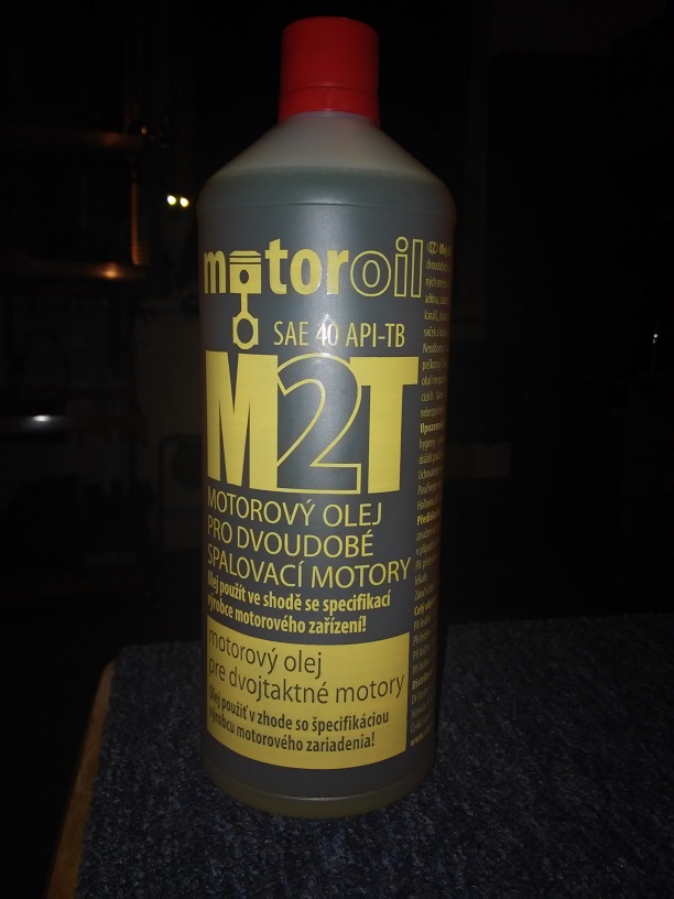

Hele, dnes jsem byl v Globusu v Baumarktu v Brně, mají tam 1L flaše po 90Kč, přesně to, co mám já, tak to zkus.
Dávám 30mL/L, ale určitě by šlo dávat i 25mL/L, ale sichr je sichr. Ten olej je téměř zadarmo, tak to neřeším a máznu tam raději víc, než hraničně.
Na záběh 40mL/L

Kdyby Brňáci sháněli Pavlův doporučený žlutý Sheron/DF partner M2T, dnes jsem na něj čistě náhodou narazil v Bauhausu na Vídeňské za snesitelných 85 korun, tak jsem jeden zrovna vzal na okoštování.

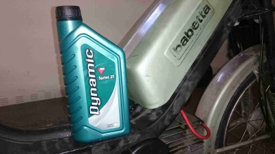

Tak jsem zvědav dnes jsem koupil do mé Babetty 210 tento olej do 5l kanystru jsme dal 1.5dc

celkem uz dost mastne, stacilo by na 5L dat 1,25 az 1,1 deci oleje
