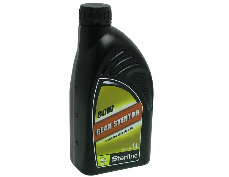

Příspěvekod Fejfa » ned čer 23, 2013 20:30:46
Můžu použít převodový olej GEAR STENTOR 80W (leží mi doma), předem díky.
http://www.e-smokers.cz °•₣ęĵƒ∂•°
Fejfa
Příspěvky: 6
Registrován: ned čer 16, 2013 5:29:45
Re: olej do převodovky
Příspěvekod Pat » ned čer 23, 2013 21:02:39
urcite muzes

Mam taky 80W mogul trans z auta. Volnoběžka parkrat nezabrala, ale po výměně bez chybičky. Spokojenost,těch 0,8dcl mě nepochybí v kanystru.
