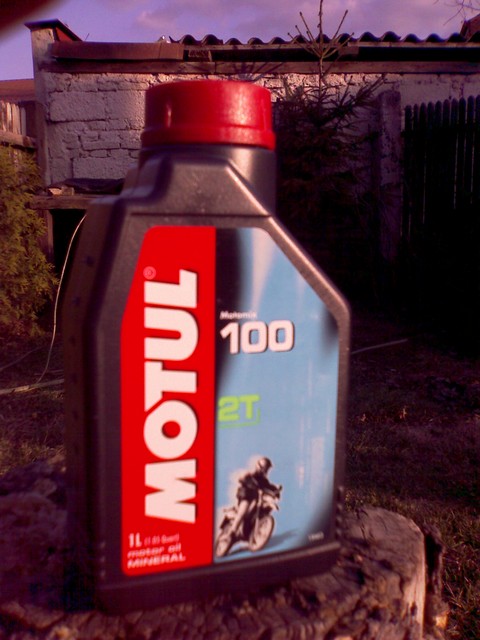

Zdravim, dneska jsem se rozhodl, že taky přejdu na kvalitnější olej koupil jsem Motul Motomix 100 2T Mineral, jezdí na něj někdo nebo nemáte s nim zkušenosti? Chlápek v mototechně tvrdil že je dobrej. Jo a mam nalítáno něco přes 2600 Km, musim dekarbonovat píst a hlavu? Díky moc!!!

Zdravim, tak jsem tam nalil ten novej olej, pro připomenutí Motul Motomix 100 2T Mineral, důkladně jsem předtim vyčistil kohout a vyměnil to těsnění. A jedu se project, zkoušel jsem kolik z toho vytáhnu, jestli mě tadyten olej pustí dál a ejhle víc jak 45Km/h(mam tam pastorek 14z!!!) jsem z toho nevyždímal, tak si řikam dneska měla asi špatnej den, zkusim zejtra, tak se dneska se jedu project, jel jsem na osvědčenou rovinku, kde mi to s M2T letělo v pohodě přes padesát a vono nic zase jenom 45Km/h víc ani ťuk(to jsem měl ještě vítr v zádech). Jedině mě napadlo že by zrovna teď zanes vejfuk??Nebo si myslíte, že je to opravdu tim olejem?? Díky
