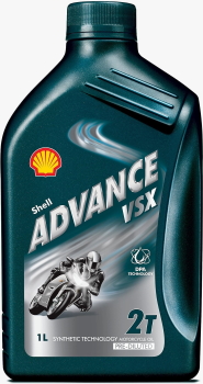

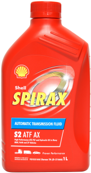

Tak mě napadlo, že by možná nebylo od věci zmínit, jaké oleje se pro Manet Korado mají používat, protože M2T je rozhodně nevhodný.
Do benzinu je to Shell Advance VSX 2T v poměru 1:50.
Do převodovky Shell Spirax S2 ATF AX. Tento olej se dříve jmenoval Shell Donax TA a pod tímto názvem je uveden také v manuálu ke Koradu.

Až na to že ten Shell v posledním roce nějak zmizel z trhu, aspoň v mém okolí. Taky jsem ho používal, ale olejů podobné kvality je naštěstí na výběr více značek.

V práci jsme se o tom bavili a ten olej přestal SHELL dovážet do celé ČR. Je k dostání pouze v Egyptě,Turecku a snad Maďarsko nebo Bulharsko teď nevím.

Tak dnes jsem si ten olej do benzínu chtěl koupit a skutečně ho už nemají. Ekvivalentní náhradu nemůžu zatím najít. Poradíte prosím? Korado je na olej citlivé a na M2T to prostě nejezdí :D

Tak Shell Advance VSX2 je stále k dostání v moto prodejně na Cacovické 8 v Brně. A jinak firma A ATA - mopedy http://www.mopedy.cz/index.htm, kterou považuji za odborníky, doporučuje jako náhradu olej Repsol Moto Scooter 2T.

Právě jsem upravil úvodní příspěvek s předepsanými oleji pro Manet Korado.
Olej Shell do benzínu je nyní bez problému k dostání a převodový olej se přejmenoval.
