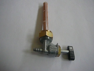

Čest mopedisty. Nedávno jsem koupil nový palivový kohout, protože původní byl na odpis. Nový sice zavírá skvěle. A navíc má "přepínací" polohy, takže ho nemůžete zavřít či otevřít špatně. Ale časem nastal problém. Vzhledem k tomu, že kohout má velkou vůli se protočil ten plastový hmatník na kohoutu a vymlel se a už se jen na hřídelce protáčí. A proto by mně zajímalo, jak funguje ten přepínací systém, protože bych tam chtěl dát plně kovovou páčku ze starýho Jikova (klidně za cenu, že by zanikl ten přepínací systém). Děkuji za cenné rady :)
Přepínací kohout - ten černý hmatník se brzo ukroutil, protože přepínání má velkou vůly

Je tam ploška s přepouštěcím kanálkem, který dle požadovaného otevření dosedá na gumičku s dírkami.
.Palivový kohout má čtyři polohy : Horizontální poloha páčky - ventil uzavřen. Páčka nahoru- ventil otevřen do nádrže jako rezerva, páčka kolmo dolů - ventil otevřen,v normálním provozním stavu.

Nakonec jsem to vyřešil asi nejlíp. Vzal jsem starej Jikov, pořádně ho kompresorem vyčistil, dal do něj gumu z novýho kohouta, a filtr z novýho kohouta.
PS: Já vím jak ten kohout funguje, ale je jinej v tom, jak jsem psal že má ty přepínací polohy- má striktně nastaveny 4 polohy. U starýho kohoutu se dá volně a lehce otáčet v celém kruhu...

V sítku v nádrži je mosazná trubička. Ústí pár cm nade dnem, a benzín pod ní je rezerva. Po přepnutí na rezervu se bere benzín dírkou přímo do ventilu, trdy skoro ze dna nádrže.
Ps místo ukrouceného hmatníku bych na hřídel ventilu nasadil nějaký knoflík určený na potenciometry z GMe.cz

Já jsem ten výstupek na páčce zabrousil. Dost těžce se s tím otáčelo, prakticky jsem to musel páčit abych s tím otočil. Teď tam mám jenom náznak poloh. Ale ono to zase není takové citlivé na přesné otevření.
