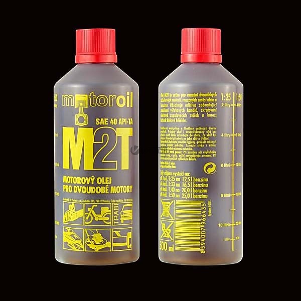

pokud někdo kupoval M2T olej tak mu určitě doma zbyla ta butilka a ta tam má cejchování jak 1:33 tak i další např 1:50. Mám doma. Olej jsem použil ještě před generálkou a teď mám butilku, kterou můžu vozit sebou :)
Chce to pohledat - nemají to všechny.
