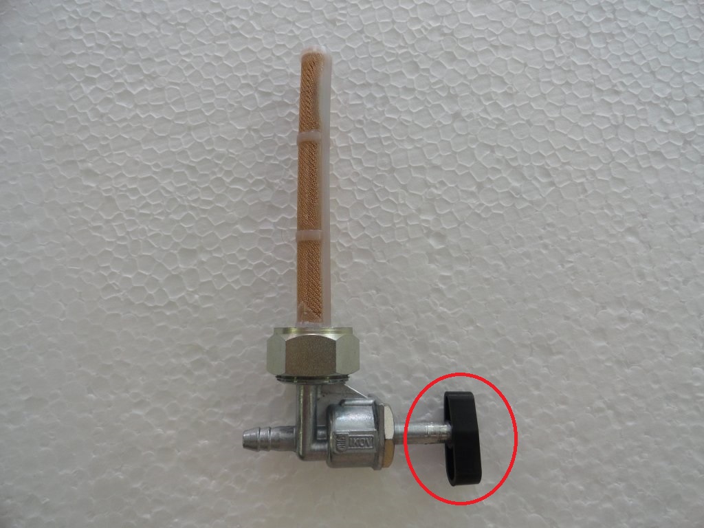

Zdravim, chci se zeptat, neví někdo, jestli se dá koupit samostatně ten plastík čím se otevírá a zavírá benzín? Nebo jak si ho udělat případně doma? Už se mi vykloktal druhý, ale teď ho samostatně nemohu sehnat. Přece kuli tomu plastíku nebudu kupovat nový kohout. Teď musím otevírat a zavírat klíčem :D Díky za info

Taky jsem ztratil. Prej jde koupit jen ten plast. Dočasně jsem to vyřešil tak, že jsem ho řiznul do půlky a pohyboval pomocí malého šroubovačku. Ideál pro zloděje, rukou s tím nešlo hnout :D

A neví někdo kde by se to dalo sehnat prosím? Myslím že by tam šel i ten červenej plast z toho novějšího kohoutu. Teď otvírám tímhle klíčem, tou nejmenší zdířkou, ale je to otravné.

Co takhle si nechat vytisknout na 3D tiskárně?

To už jsem taky přemýšlel, ale nevím o nikom kdo by jí měl doma, nebo kde to dělají. Přece to musí jít koupit ne, za pár korun. Nebo to soudruzi udělali tak aby si člověk musel koupit celej kohout?

Silně pochybuji, že by to někdo dodával jako náhradní díl. A i kdyby, zjevně se jedná o konstrukční aušus, který by zase dlouho nevydržel. Já bych tam dal ovládací knoflík z oblasti elektroniky. Změř si průměr osičky a podle toho hledej, na trhu je toho nepřeberně. Např. něco jako toto : http://www.conrad.cz/otocny-knoflik-men ... na.k183397 nebo http://www.conrad.cz/otocny-knoflik-445 ... na.k710180
