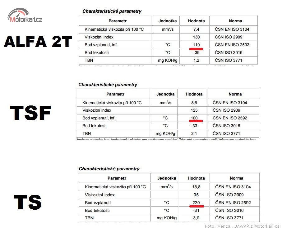

Příspěvekod bigj66 » stř kvě 10, 2017 19:32:04
tabulka porovnání mogul ALFA/TSF/TS

Příspěvekod Ba.betton » úte kvě 16, 2017 20:47:10
Nepletu se s tím, že vyšší bod vzplanutí = lépe (bude mazat déle)? Nějak jsem tušil, že mogul TS z nich vyjde nejlépe, jen bude oproti alfě a TSF karbonovat. Hustý minerál je pro babču asi vhodnější. Každopádně já to řeším tak, že mažu 1:33 (nemám futro) a zatím bez problému.

Příspěvekod mhi » stř kvě 24, 2017 15:41:56
Pres rok jsem jezdil na 210 i 207 bez jehel na ojnici (pouzdro), olej https://webcat.apm.cz/dokumenty/tech_in ... -26150.pdf (snad pujde otevrit bez prihlaseni), michani 1:40 a bez problemu (naopak, velmi dobre, lip nez nejaky hnusny mineral). Bod vzplanuti 100'C, jako Alfa 2T. Vyzkousim ted' vyjet nadrze a pokracovat Alfou 2T.
Na motorkari.cz jsem nasel zajimavy post:
KubaLC8> Klasické značení minerál/syntetika/posyntetika neuznávám. Každý syntetický olej je vyroben z ropného základu (kromě nízkoviskózních, vysokovýkonných olejů pro speciální použití na silikonovém základu, které stejně nejsou v běžném prodeji), stejně tak každý minerální olej má syntetická aditiva.
Rozdíl mezi klasikou a olejem pro zahradní techniku je jednak ve viskozitě a jednak v aditivech. HTHS viskozita je hlavní nosnou informací o síle olejového filmu, kterou je olej schopný vytvořit. Z ní se dá určit tzv. viskózní index. Čím vyšší VI, tím méně olej mění viskozitu s teplotou a je tedy "výkonnější". Dalším důležitým parametrem 2T oleje je teplota vznícení. Čím nižší, tím dochází k lepšímu spálení a tím se eliminuje tvorba sazí (karbonu). Na druhou stranu dochází rychleji k degradaci oleje vlivem teploty (typicky profuk spalin do klikovky).
Čili zásadní rozdíl je v celkovým pojetí oleje, nikoliv v jeho složení. Jawy/ČZ byly stavěné na oleje viskozity 30. To je potřeba dodržet i z toho důvodu, že olej motor chladí a utěsňuje píst a kroužky. Klasické oleje se pohybují mezi viskozitou 20-30. Oleje pro sekačky mají viskozitu mnohem nižší, protože sekačky jedou pořád full gas a tam nějaké utěsnění až takovou roli nehraje. Důležité je jen to, aby se dobře promísily v benzínu, a tak nehrozila tvorba usazenin v miniaturních otvorech karburátorů. Čili lidově řečeno - v normálním motoru, který netočí 90% svého života 7000, nevytvoří dostatečnou sílu olejového filmu, která je potřeba. Navíc rychle degraduje teplem díky nízkému bodu vzplanutí, takže pak ani nemažte tak, jak má. Malá zahradní technika má malé objemy a vysoké otáčky. Z toho plyne, že se výfukové spaliny díky rychlému střídání tlakového spádu nedostávají pod píst, kde by znehodnocovaly směs a olej v motoru se díky malému objemu rychle vyměňuje. Poměrně rychlá degradace nevadí. Ty potřebuješ naopak "sedlácky" pojatý olej, který sice maže jako psí sádlo, ale maže pořád a je ho dostatek (ti, co dávají oleje nad 1:40 by měli dostat klackem přes ruce). Tím, že se tak dokonale nemísí s olejem zapřičiní, že se tak rychle benzínem nespláchne a stihne dokonale pokrýt všechna mazaná místa a zateče tam, kam má. Navíc se jeho kapičky díky "nesmísení" lépe oddělí od paliva, takže v karterech ho zůstane víc a neproletí tak rychle až do spalováku. Obyčejně má takový olej i vyšší bod vzplanutí. takže tak rychle neshoří, takže se dobře namaže i horní pístní kroužek. Bohužel ale na úkor tvorby karbonu.
Za mne vysokovýkonné oleje nechme motorovým pilám a krosovým dvoutaktům a do traktorů zn. Jawa lejme to, co tam patří. Výběr je dostatečný a ceny jsou lepší, než u oleje pro křoviňáky. I obyčejné M2T dnes dosahuje specifikace TC, což je přesahující vše, s čím počítali konstruktéři Jaw v těch nejoptimálnějších podmínkách
Více na: http://www.motorkari.cz/tema/?t=158628
