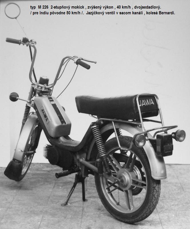

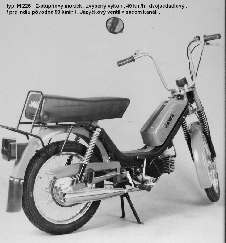

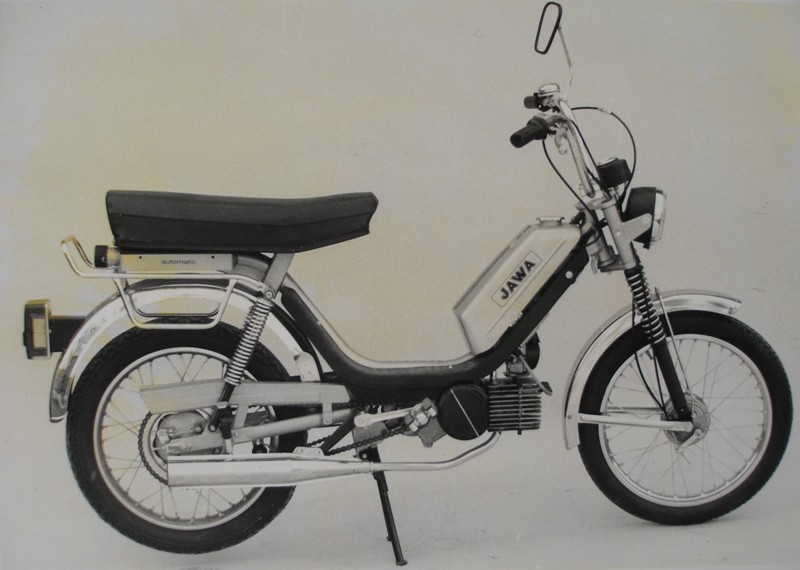

Tu máte pár foto 2 sedadlových Babiett, len ich nemôžem sem dať všetky do jedného príspevku, tak to dám do dvoch.

Příspěvekod Starec » pát srp 27, 2010 21:07:09
Pokračovanie:

Příspěvekod Mitch72 » pát srp 27, 2010 21:24:37
To Starec.Super,super.Kde na to čéče chodíš:-))).

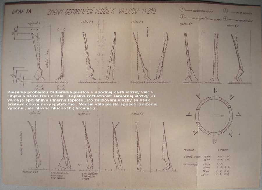

Příspěvekod Starec » sob srp 28, 2010 8:54:00
HM: Kto neprepije má. :wink:
Ale vážne. Mám toho o hodne viac, ovšem nie mojou zásluhou. Dnes sa k takým informáciam nedostaneš. Mne ich daroval bývalí konštruktér z Pov. Strojárni pán Zdeno Matzker, ktorí stál pri zrode Babiett. Jemu môžem ďakovať približne za 24 GB informácii a dokumentov.
Len taká zaujímavosť, prečo nám to vo valci sem tam chrčí:
