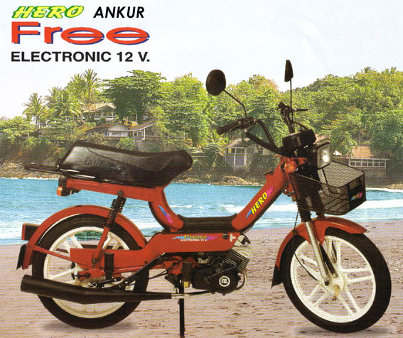

Jen pro zájímavost, k tématu spolujezdce, zjistil jsem že někdy v posledních 10-ti letech se k nám dovážely indické mopedy hero gizmo a ankur, které se podobaly koradu a byly dvoumístné. Asi to byl vůbec poslední prodávaný moped v českých krajích.
Teď jsem se dozvěděl že všechny tyhle mopedy byly 50ccm jen na papíře, ale v reálu 70ccm, takže prý i se spolujezdcem pěkně jely.
Dvoutakt 50ccm, asi klapkové sání, brzdové bubny 110mm
Z dalších zajímavostí má stavitelná řidítka (dopředu dozadu) to u babetty postrádám.
