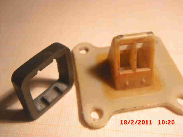

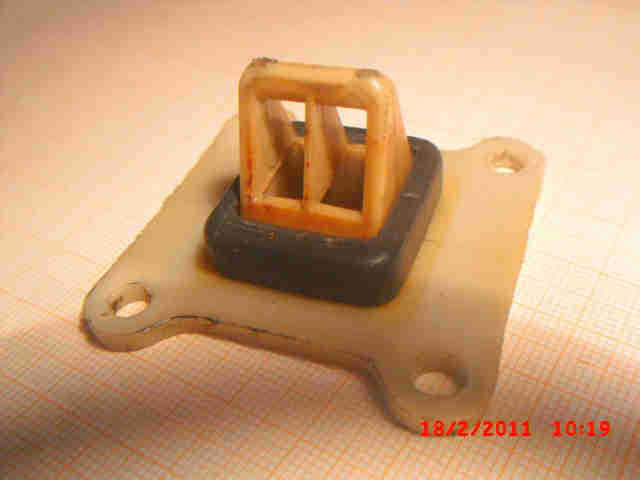

Pro inspiraci přikládám obrázky stříšky z gizma, která se také vkládá do připraveného domečku v karteru. Je to díl který se vkládá mezi karter a sací koleno od karburátoru. Ale ve válci babetty je domeček velmi podobný.
Rozebraná klapka z gizma

Klapka s nasazeným gumovým těsněním. Chybí jen planžeta.
