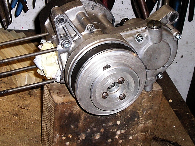

Příspěvekod Fajn-Tom » úte úno 28, 2012 20:34:11
Zatím startuju takto
Pokaždý jsem to ustál, zadní kolo jde hned do smyku takže babetta nezpomalí tolik abych letěl přes řídítka.
