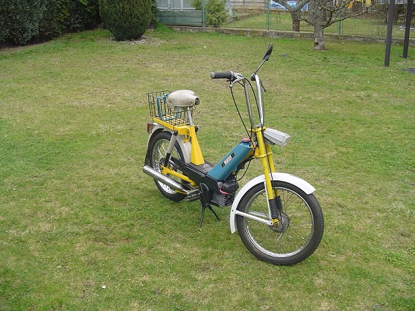

Příspěvekod Wisly » pon bře 25, 2019 18:26:34
Miroslavek, ja som tiez musel dat silnejsie tlmice, lebo ked idem nalozeny plus moja vaha.... Tieto su dobre, vobez nesucham blatnik.

Příspěvekod kachna » stř bře 27, 2019 19:33:17
Wisly píše:Miroslavek, ja som tiez musel dat silnejsie tlmice, lebo ked idem nalozeny plus moja vaha.... Tieto su dobre, vobez nesucham blatnik.
Je to sice off topic, ale nevíš, jestli jdou ty tlumiče rozebrat?
V krámě jsem na ně koukal, ale nepřišel jsem na to, jak je rozebrat pro přestřik.

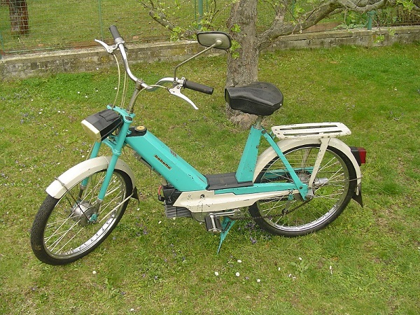

Příspěvekod Miroslávek » pát bře 29, 2019 13:52:01
Tak dneska dopoledne "výletonákup" do OBI pro barvu na plot, celkem pouze cca 12 km , cesta bez problémů , akorát jsem si kráva nevzal reflexní vestu .
Jinak musím pochválit přažské řidiče za ohleduplnost .
Na foto je babča přistavena na provedení povinné kontroly vozidla před jízdou :-)

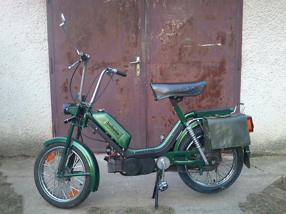

Příspěvekod Azor » pát bře 29, 2019 18:34:17
To je ta chuděrka, co jsem ji před týdnem přidřel. Dnes jsem na ní již kulturně urazil 30 km a vše v pohodě. Je sestavená z dílů co jsem měl po baráku, akorát rám bez vidle jsem koupil na Aukru. Zatím jezdí na cizí papíry, ale ani jí to nepřijde divné. Ještě to není hotové, chybí zadní blatník, plasty atp., také barvy mi postupně docházely tak to není žádná velká krása, ale to jízdě nijak zvlášť nebrání.

Příspěvekod Miroslávek » pát bře 29, 2019 19:01:59
To je Azore podobná složenina , jako moje 207 , taky jsem jí poskládal z dílů , které jsem měl ve sklepě , garáži a na půdě a jinde , ale jak říkáš , ježdění to neva.

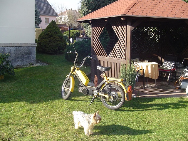

Příspěvekod Miroslávek » ned dub 07, 2019 16:39:24
Zdravím, tak dneska jsem provětral svůj nejstarší kousek , pro změnu jsem jel k bráchovi na kafíčko , cigárko a asistovat při smontování grilu. Cesta byla o poznání časově náročnější , neměl jsem to svědomí jí moc honit, technický problémy žádný , prostě jsem se kochal krajinou ....

Příspěvekod Azor » ned dub 07, 2019 22:12:22
Hezký původní stav. Mimochodem, stačíš v jednom kalendářním roce projet všechny svoje bábušky ? A pokud ano, jak to děláš s benzínem, po jízdě vypouštíš nebo je v každé něco (tedy celkem desítky litrů) ? Já si nedělám srandu, fakt by mě to zajímalo. :)
