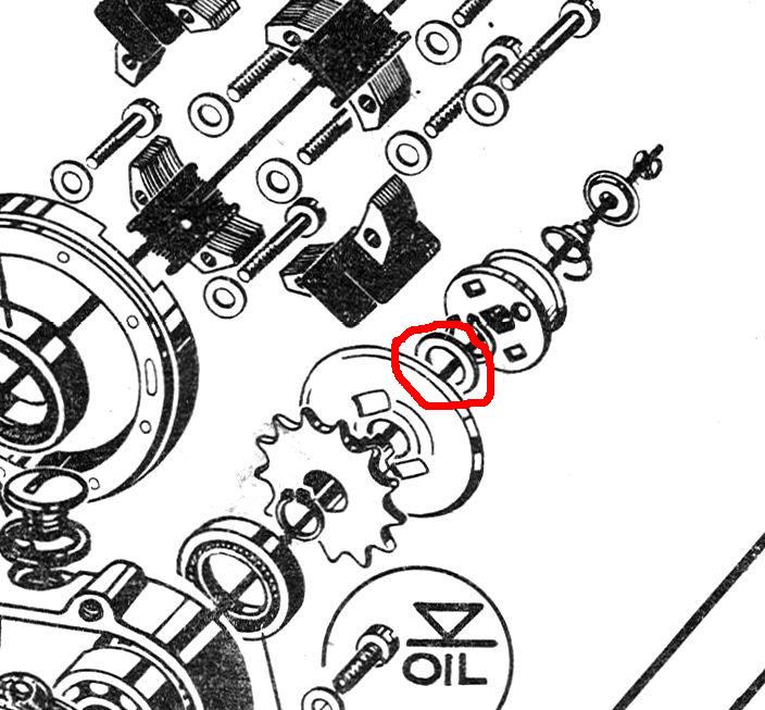

Prepáčte za otázku ale nebudem zakladať novú tému. Na mojej babette 210 122 mám pocit že nemám správne napnutú reťaz. zhora mi nejako drie o takú plastovú krytku a má aj večšiu vôľu. Asi 2cm zatlačím palcom. Ozaj možno už bude aj opotrebovaná reťaz. Akú by som mal správne kúpiť? :D A ešte jednu radu. Menil som krytku na odpojovači motora, takú veľkú placatú asi 6cm. Ja soom tam mal takú čudnú plastovú ktorá sa mi zlomila a odpadla. Pani v predajni mi dala kovovú, vraj sa iná ani nevyrábala.... ale na tej oske mi chýba jedna podložka( v prílohe označená červene). Aké má rozmery? Zdá sa mi totiž že tá kovová miska má vôľu a že mi pri jazde hrkoce. bez nej mi to nerobilo. Ozaj a je normálne ak to malé koliesko za krytkou má vôľu? Jazdí mi to dobre ale nerád by som niečo pokašľal. Ďakujem

Tá podložka by tam samozrejme mala byť, práve ona zamedzuje tomu kmitaniu. Môžeš tam dať hoc akú náhradu, ak sa nemýlim tak oska má priemer 1,5 cm, takže nájdi niečo čo ti tam bude pasovať. Tú vôľu čo má to koliesko čo spomínaš: vôľa tam síce musí byť, ale zas nie boch vie aká veľká. Pravdepodobne máš vybitú tú spojku čím prepínaš náhon. Pokaziť nič nepokazíš ak tak budeš jazdiť, ovšem ak je to vybité, nezaškodí vymeniť za nové.
