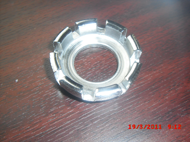

Tak já mám takovýhle centrovací klíč
Klíč na niply

Já mám stejný klíč, akorát je problém, že Babetta má dráty blízko u sebe a nedá se s takovýmto klíčem udělat celá otáčka (jak jsem zvyklej z kola) :?
